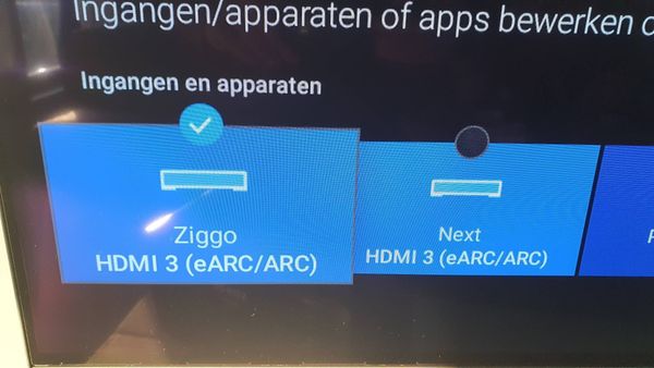

Ik heb een Sony Bravia XR-55A80J. Eerst de MediaBox XL van Ziggo geinstalleerd gehad en werkte snel en prima.
Vandaag de Next van Ziggo ontvangen en aan poort 3 (hdmi 2.1) gekoppeld. Alleen op de een of andere manier verschijnt de koppeling steeds 2x (meerdere keren opnieuw geprobeerd maar tevergeefs)... zie foto. Ze doen het overigens allebei. Maar of/wat gaat er hier mis?
Bij installatie Mediabox XL en PS5 had ik dit niet en ging meteen goed.
Staat de XL mediabox nog geregistreerd in de A80j?

Hoe controleer ik dat?
Als ik de tv opnieuw instel vraagt ie de kabel/receiver toe te voegen. Hier neemt hij automatisch poort 3 hdmi maar vervolgens in een later schermpje herkent hij poort 3 nogmaals. Daar zit volgens mij het probleem... maar hoe dit uit te schakelen?

Het is inmiddels gelukt op het arc hdmi poort 3. Probleem was de afstandsbedieningen. Momenteel gebruik ik alleen die van de Next (en ook alleen geinstalleerd) en dan heb ik het 'dubbele kanaal' niet
