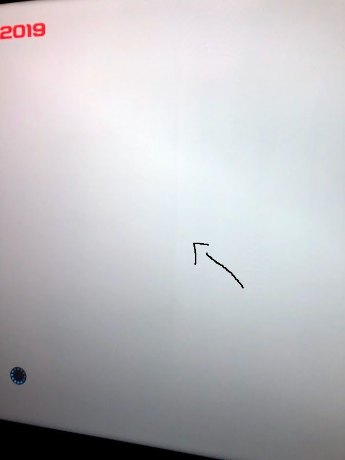

Ich habe seit längerzeit Probleme mit meinem TV da ist ein Schtrich auf dem Panel es ist zu 100% Defekt hat mir mein Verkäufer gesagt von dem ich mich Beraten lassen habe Sony weigert sich das Gerät zu Tauschen oder zu Reparieren Sie sagen es ist normal jetzt werde ich ein Anwalt einschalten und die Presse vool die Abzocke mann Zahlt so viel Geld für ein Gerät und soll mit dem Fehler Leben nicht mit mir obwohl Sie mir 2 mal gesagt haben das Gerät wird getauscht weil Sie das auf einem Video gut sehen was ich den geschickt habe Sony Schreibt dann sowas:
Hallo Bugge,
es tut mir leid, aber ich kann auf den Bildern absolut kein Problem erkennen. Ich würde sogar behaupten, dass der Bildschirm hervorragend ausgeleuchtet ist und nur sehr wenig Clouding aufweist.
Aber vielleicht habe ich auch Tomaten auf den Augen.
Schöne Grüße
Peter
Ich sehe da auf den Bildern ein ganz leichtes Banding. Ich denke dass dürfte im Bereich der Toleranzen sein. Wenn dein Händler aber sicher ist, dass es sich um einen Fehler handelt, soll er doch für einen Tausch sorgen.
um es abzukürzen:
der Fehler ist klar sichtbar, der Fehler ist bekannt und der Fehler kann durch einen (oder mehrere) Werksreset beseitigt werden. weiß ich, weil ich den Fehler auch bereits hatte.
die Linie/Kante im Bild ist darüber hinaus sehr gut bei Kameraschwenks sichtbar.
in dem Fall hilft also wirklich der stupide Werksreset. hier steckt normalerweise nur eine falsch arbeitende Firmware dahinter und kein großer Sachmangel. Banding ist der Knick jedenfalls in diesem Fall hier nicht (unter normalen Gesichtspunkten würde ich @winposur aber Recht geben, dass es so ausschaut).

korrigiere mich:
Zugkraft der Standfüße oder der Wandhalterung könnte auch der Auslöser sein, dass man diese Linien im Bild sieht. bei mir zumindest sind sie symmetrisch und jeweils ugf. auf Höhe der Halteschienen der Wandhalterung.
KÖNNTE SEIN
