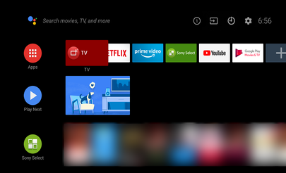

wie sieht denn der Home Bildschirm aus?
So (Android 7)
oder so (Oreo)
Sollte es wie auf dem unteren Bild aussehen, so war das Update erfolgreich.
Falls nicht, führe einmal einen Werksreset durch und versuche das Update manuell zu installieren:
Schöne Grüße
Peter
Sieht wie das obere Bild aus.
