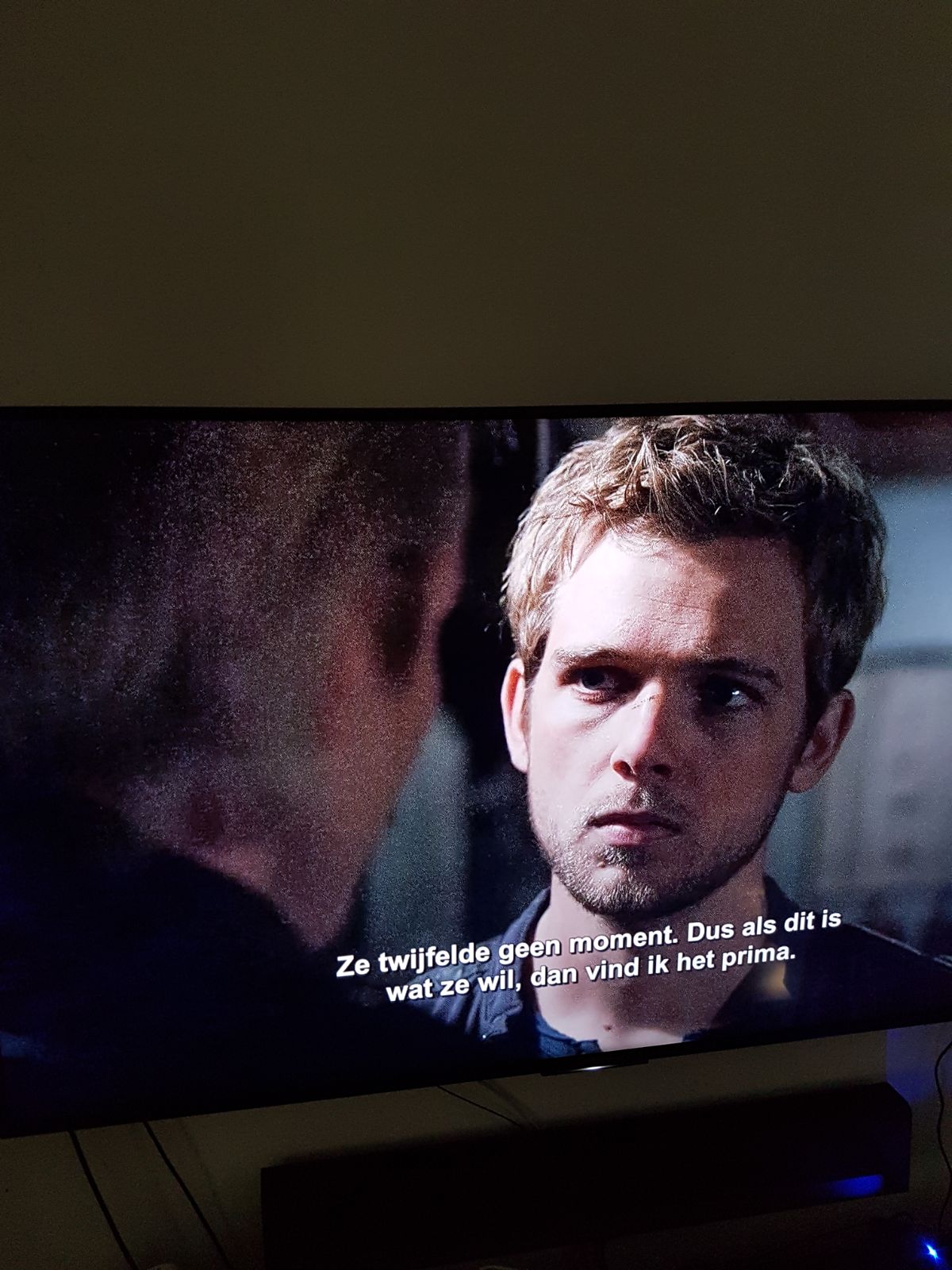

Hi, ik bezit een KD65X8505C televisie en ik merk dat het beeld bij donkere scenes erg slecht is als ik de android NETFLIX app gebruik op de tv. Zie foto. Het beeld wordt sneeuwerig en erg pixelig. Het rare is dat series als House Of Cards wel extreem helder zijn. Maar bij de meeste series is de kwaliteit om te huilen. De tv is aangesloten via een ethernet kabel en mijn internet is 70mbdown/70mb up glasvezel, dus meer dan genoeg voor netflix. Wat ook vreemd is, is dat ik deze slechte beeld NIET heb als ik netflix kijk via mijn kpn tv kastje, alleen zendt deze geen 4K uit.
Enige suggesties hoe dit kan?

Welkom in de Sony Community,
Waarschijnlijk staat je beeldmodus niet als gebruiker ingesteld, maar de algemeen standaard instelling. Met de instelling gebruiker is het mogelijk om elke willekeurig bron naar eigen inzicht in te stellen, de instelling(en) worden dan ook onthouden, dit is niet met de andere Beeldmodus, die gaan weer terug naar standaard als het toestel opnieuw wordt aan gezet.
suc6 ermee,
73's
De ingebouwde Netflix gebruikt een standaard instelling voor je beeld. Die kun je niet veranderen.
Schijnt dat het gespiegeld is aan de beeldinstellingen bij YouTube. Probeer eens in de YouTube app even met de beeldinstellingen te spelen en kijk of die hetzelfde wijzigen in Netflix?
Heb hier alle mogelijkheden via de Action knop om alle instellingen blijvend te veranderen.
