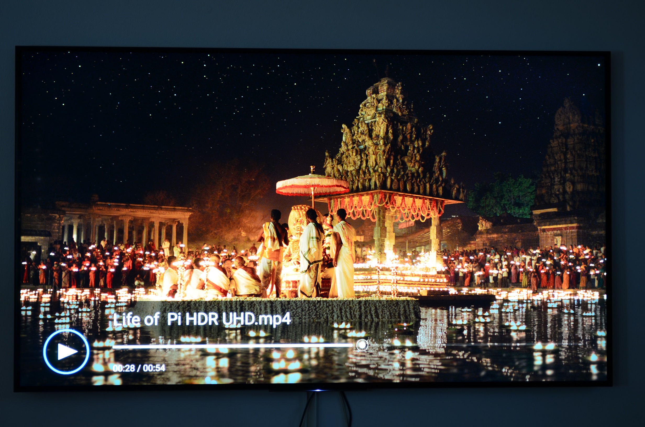

So hier ein kleiner Vergleich zwischen 2015 und 2016. So viel zum Thema 15er leuchten nicht. Gleich angemerkt die 16er haben auch kein perfekt homogenes Bild. Die gute Nachricht ist aber, dass die ungleichmässige Ausleuchtung, die man auf den Bildern sehen kann, nur mit einer emflichdlichen Kamera zu sehen ist. Mit dem Auge sind die Ungleichmäßigkeiten nicht mehr zu erkennen. Endlich kann man das Bild "genießen"!
Der Vergleich ist natürlich nicht direkt möglich da es sich um einen 65x8509c 2015er und 65xd9305 2016er handelt. Umso erschreckender fallen die Unterschiede aus da der 2015 ein FALD war und er 2016 NUR EDGE LED.
Die Einstellungen sind auch auf beiden Geräten gleich.

Ist ja sehr interessant was du da herausgefunden hast!
Hast du den 65xd9305 denn bereits bei dir zuhause stehen???
Ja hängt seit gestern an der Wand
Bis jetzt hab ich tatsächlich einen guten Eindruck.

Zum Thema Deal, gibts da eigentlich nicht viel zu erzählen
den alten hab ich ja zurück gegeben "bei bekannten Problemen nachzulesen" und den neuen hab ich gestern im Laden ausprobiert und gleich mitgenommen. Der Händler war ja schon bei der Rückgabe sehr bemüht und diesmal auch extra Testgeräte für mich aufgebaut "sogar im dunklen Raum nach meinem Wunsch". Bin da jetzt als "anspruchsvoller Kunde" bekannt :D.
Hab 2 Geräte ausprobiert, auch bei 2016er muss ich sagen, dass die nicht pauschal alle gut sind! Panellotterie geht weiter! Deswegen ist es fast unverzichtbar den TV vorher im Laden zu testen. So erspart man sich das hin und her Senden. Beim XD93 speziell haben viele Angst vor Clouding gehabt "ich ebenso". Wegen EDGE ist es eigentlich vorprogrammiert. Zu meiner Überraschung sah es gut aus.
Kleine Ernüchterung kam dann zuhause "abgedunkelter Raum" Beim Booten kann man tatsächlich Clouding erkennen, nachdem dem Boot ist es wie von Zauberhand weg... komisch aber zufriedenstellend! 2te Ernüchterung kam dann mit DarkClouding. Die 2016er sind extrem dünn und die Panels sind extrem emfindlich was Druck angeht. D.h. auf gleichmäßigen Stellen kann man so eine Art Clouding erkennen nur sieht es dunkel aus. Also wie eine dunkle Wolke anstatt helle wie gewohnt. Das Problem lässt sich zum Glück ganz einfach selbst beseitigen und ist nicht wirklich ein Problem. Man nehme einfach einen Saugknopf und befestige ihn an der betroffenen Stelle. Danach einfach leicht anziehen und abmachen. Danach sollte die dunkle Stelle fast oder komplett weggehen. Es liegt einfach daran, dass Sony scheinbar die Zwischenschichten nicht vorspannt und wenn der TV z.b. seitlich lag oder man beim anheben draufgedrückt hat, schieben sich die Schichten an der Stelle zu stark zusammen und verusachen leichte Abdunkelung.
Ansonsten ist die Kiste echt top! für einen EDGE LED mit nur 32 Zonen ist das Bild wirklich gut. Nicht so gut wie bei einem OLED aber schon sehr knapp dran. Die Software ist immer noch käsig, hat aber neueren Stand als in 2015er. Was mich überrascht hat, dass die Software auf Anhieb schnell funktioniert. Selbst nach dem Neustart läuft alles gleich flüßig, das war bei 2015er nicht so. USB Rec und PiP sind komischerweise wieder komplett deaktiviert. Ob es noch weitere Probleme gibt ka, da bin ich noch am ausprobieren
