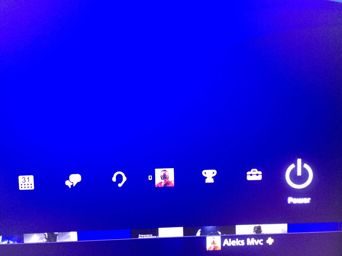

Hallo, (Spielemodus Autom. Modus)
(Spielemodus Nicht-Autom.)
Ich habe meine PS4 Pro an meinen KD 43XE8077 angeschlossen. Eingänge sind optimiert, auf der PS4 Pro alle Einstellungen auf „automatisch“ und ich benutze das mitgelieferte HDMI-Kabel. Das Problem ist, wenn ich den Spielemodus (auch bei allen anderen so) anmache habe ich im Homescreen Banding. Am besten zu sehen ist es im Hintergrund (siehe Bilder). Wenn ich aber den Bildmodus auf Standard stelle und dann Autom. Bild/Modus anmache wechselt der TV in den Spielemodus und es gibt kein Banding mehr. Wenn ich jetzt wieder auf selber auf den Spielemodus drücke kommt wird wieder gewechselt und es kommt Banding (so als gäbe es zwei Spielemodi). Das Bild gibt immer 2160-RGB aus, jedoch wirkt das Bild im Autom. Spielemodus etwas ausgewaschener und farbloser. Wenn ich auf der PlayStation auf YUV420 umschalte und den Nicht-Autom. Spielemodus an habe gibt es auch kein Banding mehr.
Woran liegt das ganze ? Ist das normal dass 2160-RGB im PS4 Pro Homescreen Banding hat oder nicht? Und welche von den „beiden“ Spielemodi sollte ich lieber anmachen ? Ich hoffe ihr könnt helfen
Gruß Aleks

Das "Problem" besteht übrigens auch mit dem XF9005. Bei meinem alten Sony X8505C gab es dieses Problem nicht.
https://www.rtings.com/tv/discussions/IPC8OkOqS5Y9X2Jx/a-problem-with-colour-banding-in-game-mode
Der HDMI-Videobereich scheint ebenfalls verbuggt zu sein.
Bei der Bildqualität sehe ich allerdings keinen Unteschied. Also wichtig ist, dass man den "auto. Bildmodus" anlässt und keinesfalls manuell in den Gamemode schaltet.
