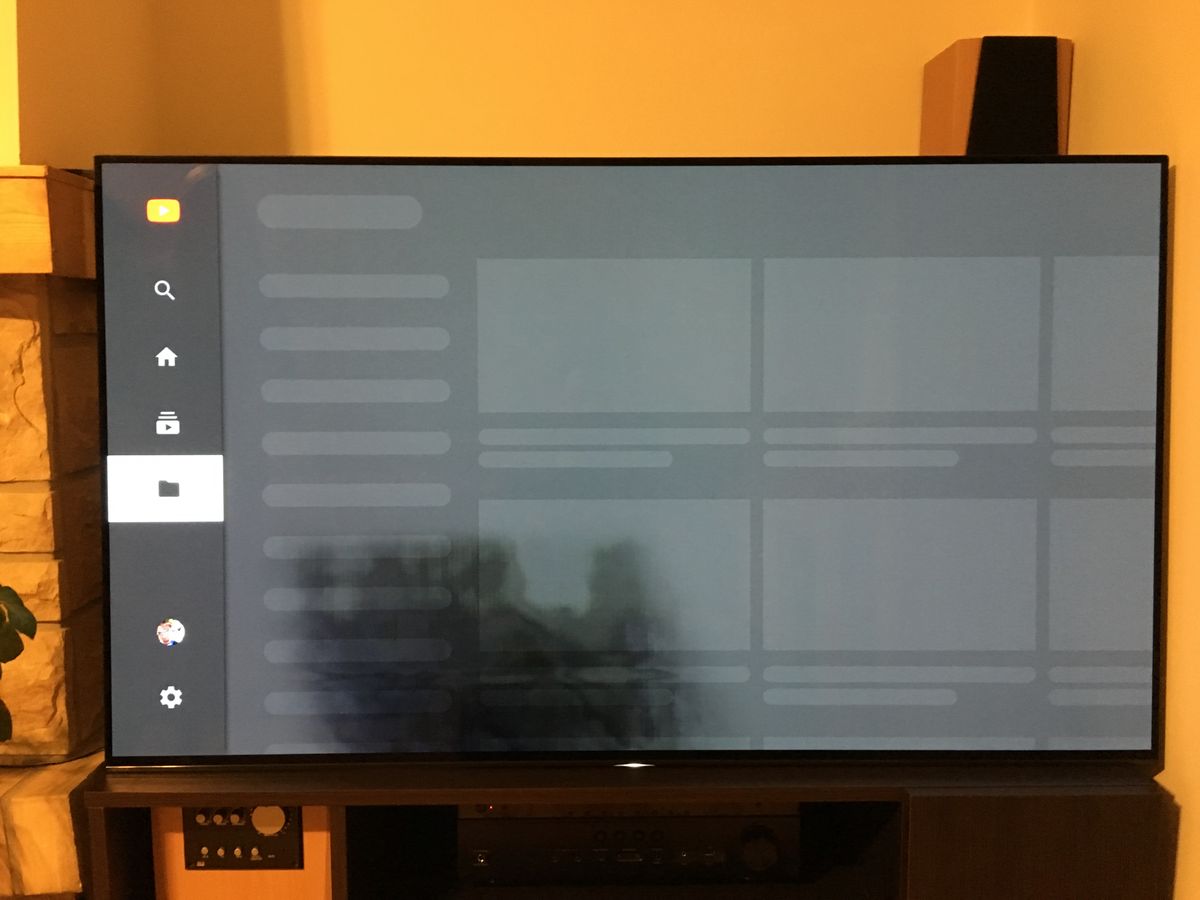

Witam,
Jestem użytkownikiem telewizora A1 oled około 1,5 roku. Co kilka miesięcy pojawiają się na ekranie ciemne plamy.
wg mnie nie jest to chyba kwestia stałego obrazu. Pojawia się to po uruchomieniu telewizora.
Wypalanie matrycy pomaga, ale za częste stosowanie wypalania z tego co się mówi nie jest wskazane. Tv jest jeszcze na gwarancji. Jaka jest tego przyczyna?

Witam,
Mam dokładnie ten sam problem. Telewizor KD-55A1 kupiłem około rok temu i do tej pory wszystko działało jak należy. Wczoraj po włączeniu TV na ekranie pojawiła się wielka czarna plama (dla porównania dodaję zdjęcia tak samo z youtube'a). Na pewno nie jest to kwestia stałego obrazu bo TV włączyłem po jakiś 16h bezczynności oraz ostatni obraz jaki oglądałem był bardzo dynamiczny i bez żadnych zniekształceń. Również nie jest to kwestia mechaniczna bo TV od roku stoi w tym samym miejscu i nie miał z niczym kontaktu. Widać wyraźnie, że plama powstaje w tym samym miejscu co u Dawid_JRR. Czyżby to była wada fabryczna, jakiś nacisk na matrycę akurat w tym miejscu?
Odświeżanie (wypalanie) matrycy rzeczywiście pomogło i teraz wszystko wróciło do normy (dzięki za radę!), ale ten objaw bardzo mnie niepokoi. Jeżeli będe miał podobnie jak u Dawid_JRR, czyli problem powróci po kilku miesiącach, a wypalania nie powinno się używać tak często, to według mnie jest to podstawa do reklamacji.
Drogie @Sony_Poland_Team czy macie już rozwiązanie tego problemu inne niż software'owa regulacja ustawień? Nie minęły jeszcze dwa lata a Wasz TV z najwyższej półki posiada wielką ogromną czarna plamę, która pojawia się samoczynnie. Według mnie jest to podstawa do reklamacji i wymiany towaru. Proszę o odpowiedź i opinię.
Pozdrawiam,
Tomek

Witam,
@Tomash_K zgłosiłem twój problem do supportu - oto odpowiedź:
Cechą wspólną dla technologii OLED jest możliwość wystąpienia tego typu zjawisk, które po wykonaniu odświeżenia panelu powinny zniknąć, tak jak miało to miejsce w tym przypadku. Rekomendowanym jest, aby odświeżanie panelu było wykonywane raz do roku. Jeżeli plama pojawiłaby się w krótkim czasie po jego wykonaniu, zalecałbym wówczas zlecenie weryfikacji odbiornika przez autoryzowanego technika serwisowego.
Występowanie tego zjawiska nie jest w żadnym wypadku wadą fabryczną i jeżeli po wykonaniu odświeżenia panelu nie pojawi się ono ponownie po krótkim czasie użytkowania, nie stanowi podstawy reklamacji.
Pozdrawiam

Witam,
Serwisant który sie ze mną skontaktował nie miał pojęcia o tym zjawisku.
Jak tłumaczył nikt nie miał takiego przypadku w dziale serwisów i nie wie co z tym zrobić.
Serwisant prosił mnie o możliwość zamknięcia zlecenia, przejął sie tematem, poprosił o nagranie filmiku, zdjecie nie wystarczyło do weryfikacji.
odpowiedź od supportu potwierdza że nie mają pojęcia co to jest.
@Tomash_K sprawdź czy na telewizor nie padają promienie słoneczne.
wg mojej weryfikacji jako laika podejrzewam że może być to związane z nagrzewaniem sie miejscowym panelu oled.

Sam włączony panel się dosyć nagrzewa i to równomiernie czy jeżeli było by to przyczyną ekran nie powinien wyglądać cały czarny ? Jakoś nikt mi nie wmówi ,że to co widac nie może być przyczyną reklamacji no chyba ,że po zastosowaniu czyszczenia matrycy znika i to na długo.Widzę ,że OLED wzbudza zachwyty ale w ....sklepie i testującym go serwisom HD przez kilka godzin.
