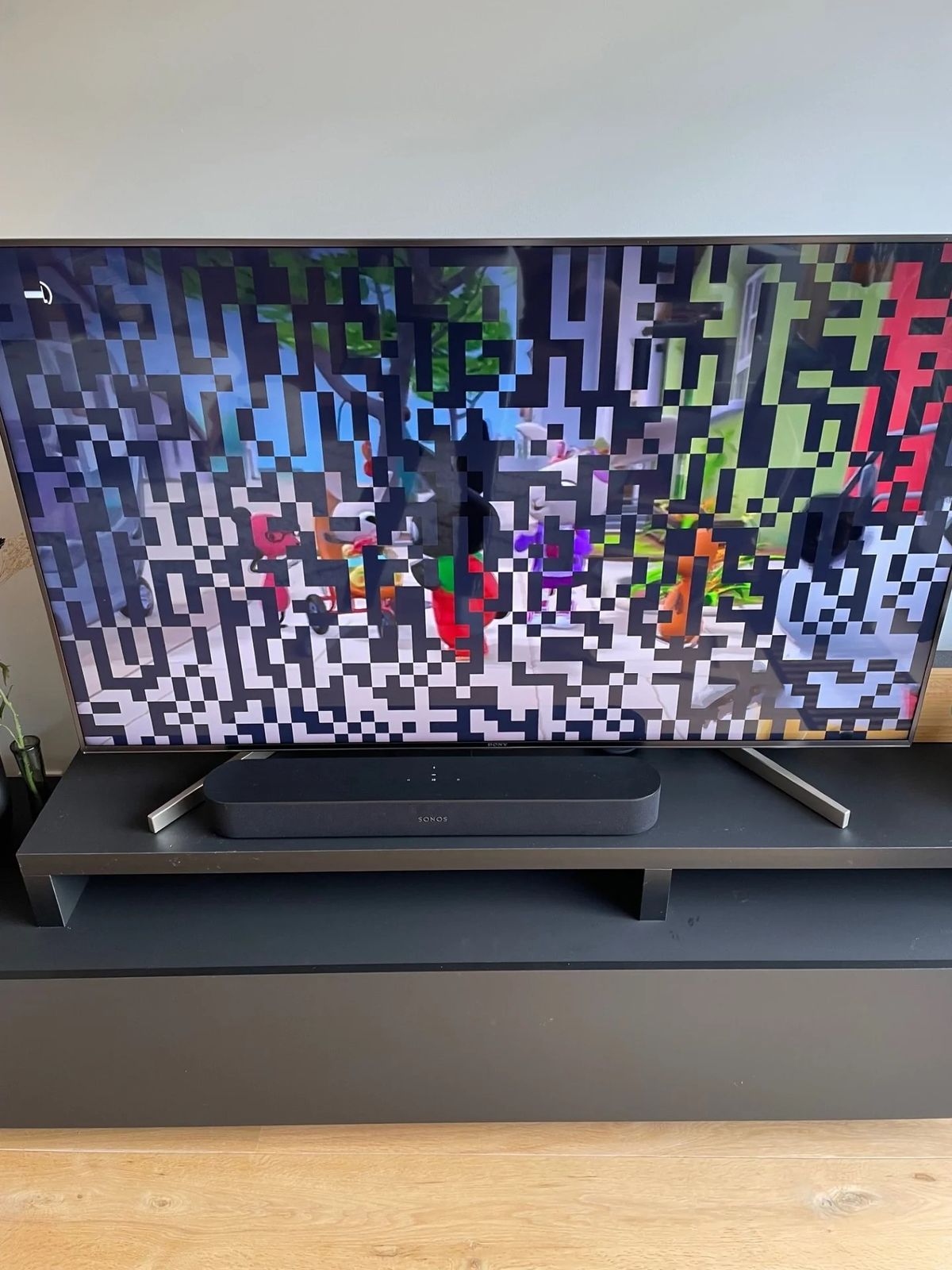

Sinds 2 weken heb ik problemen met mijn tv. Het lijkt erop dat het probleem in het Android TV menu zit.
Er verschijnen een soort van pixels en rare kleuren op mijn scherm als ik de tv aanzet. Dit ook als ik een app start zoals Netflix of Youtube. Als ik dan op Youtube een video aanklik, begint die ook met rare pixels en dergelijke, maar na een paar seconden is het beeld zuiver zoals het hoort. Dan start ik een app, zoals Youtube of Netflix en na een paar seconden is het scherm normaal en kan ik alles bekijken zoals voor dit probleem.
Als ik het volume wil veranderen, verschijnt het probleem heel even alleen onderaan het scherm.
Ik heb al een soft en hard reset van de TV gedaan, maar dat werkte beide niet.
Als ik mijn laptop via HDMI met de tv verbind, geen probleem en als ik in het Sony menu zit, ook geen problemen.
Ook geen problemen via HDMI met de Playstation 5.
Iemand enig idee hoe dit opgelost kan worden?
Ben bang dat het een hardware defect is helaas.

Bedankt voor je reactie. Valt dit te repareren, of ben ik goedkoper uit als ik een nieuwe tv koop?

Probeer eens ofdat de "Powerreset" (groene toets ingedrukt te houden) met alle verbindingen los gekoppeld het beeld probleem oplost.
Reparatie is vanwege dat de XF9005 uit de garantie is mogelijk te duur als er nog onderdelen te krijgen zijn.
