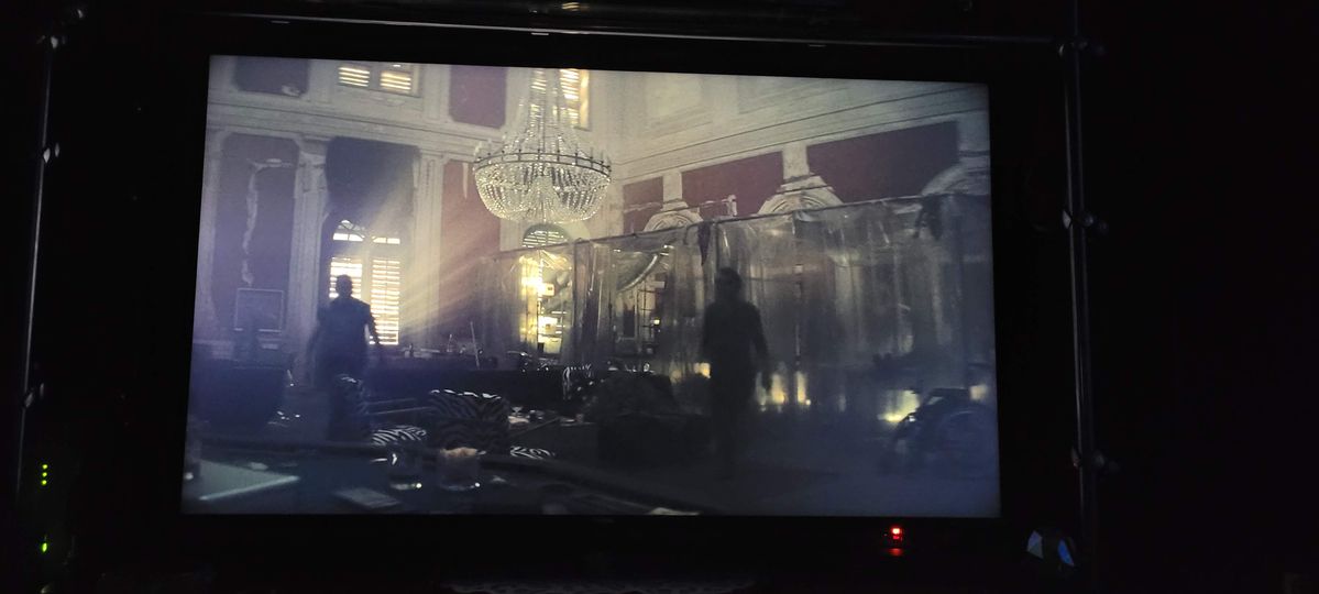

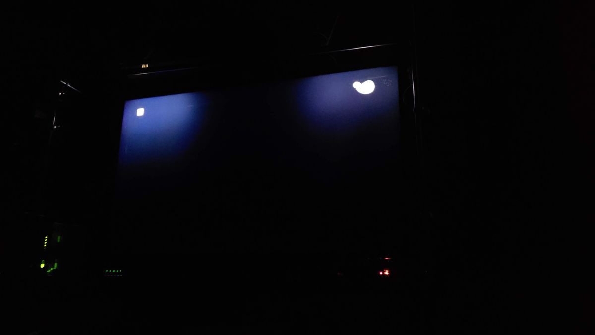

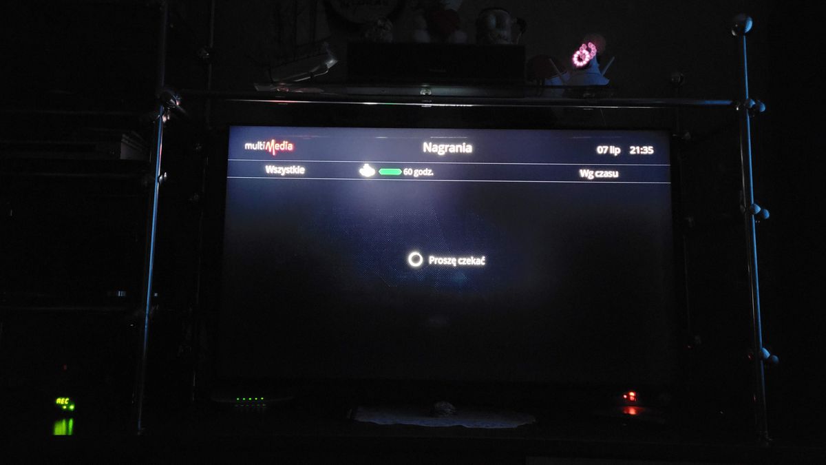

witam posiadam tv sony xr90j złożyłem reklamacje na ten tv reklamacja jest odrzucona podobno tak jest z obrazem
czy tak powinien tv się zachowywac prosze o pomoc
Wprawdzie masz strefowe podświetlenie, ale też bez przesady. Na ciemnym tle bardzo jasne elementy będą otoczone trochę jaśniejsza poświatą. Im więcej stref tym efekt mniejszy, ale w LCD trudno go uniknąć.
Niestety taki obraz jest uznawany przez producentów za cechę ekranów, a nie za wadę fabryczną. Także reklamacje nic tu nie zdziałają. Choć możesz postarać się skorzystać z prostego sposobu, gdzie ustawiasz jasność ekranu na najwyższy poziom i pozostawisz telewizor włączony przez co najmniej kilka godzin przez jakieś 14 dni. Potem można wrócić do normalnej jasności, a przy tym sam ekran zacznie lepiej wyświetlać obraz (choć szansa nie jest stuprocentowa). Ogółem ta poświata to tak zwany clouding, możesz więcej o nim przeczytać na stronie https://satelitarnecyfrowe.pl/clouding-w-tv/. Mało kto słyszał o tym, także warto zapoznać się z tą wiedzą.
