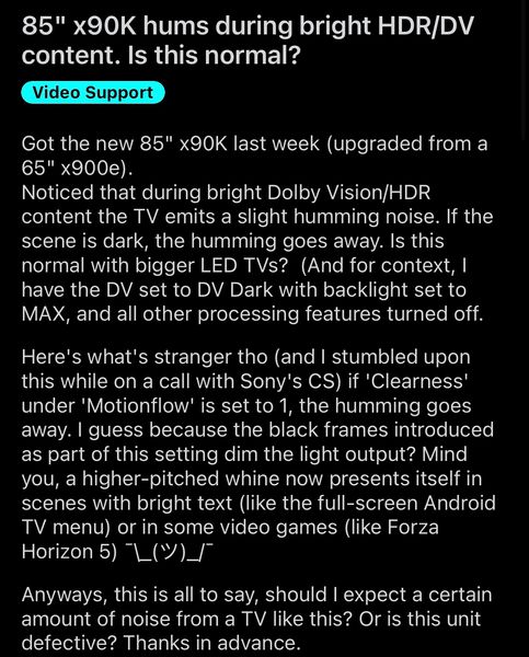

2. Ist mir aufgefallen, dass der Fernseher relativ laut surrt. Wenn man die Helligkeit reduziert wird es leiser oder wenn kein Film läuft. Ist die Helligkeit auf MAX und es läuft zB ein Film in 4k ist dieses surren nicht zu überhören. Ich muss dann immer eine gewisse Lautstärke erreichen damit ich es nicht mehr mitbekomme aber es geht halt nicht weg. Ich hab sogar schon das Gefühl, dass ich deswegen Kopfschmerzen bekomme.

Hallo, der Ton wird immer lauter und penetranter je heller der TV ist. Bei Dolby Vision Inhalten ist es auch sehr laut. Es kommt auch nicht aus der Soundbar oder aus den TV Lautsprechern, es kommt aus dem Gehäuse. Wenn man die Helligkeit reduziert ist das Geräusch auch leiser. Leider hab ich keine Möglichkeit die Soundbar bei einem anderen Fernseher zu testen. Ich habe jetzt den Austausch des TVs veranlasst und hoffe, dass es damit erledigt ist.

Also … Otto hat mir freundlicherweise einen neuen X90K geschickt. Leider hat dieser Fernseher das gleiche summende Geräusch. Besonders auffällig ist dies bei Dolby Vision Inhalten. Auf Reddit haben andere dieses Verhalten auch bemängelt. Ich weiß nicht ob ich hier auf den X90J wechseln soll oder, damit ich auch S-Center nutzen kann, auf den A80J.

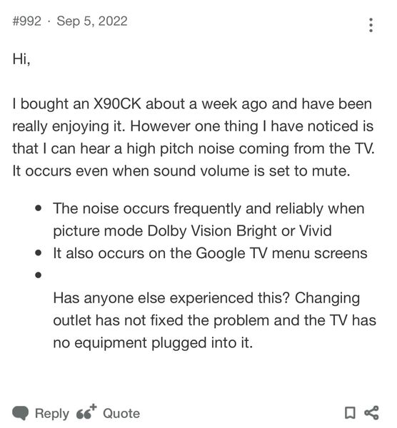

Ich habe genau das gleiche Problem mit dem lauten Fiepen bei hellen Bildern bei meinem frisch gekauften X90K in 55 Zoll.
Habe gehofft, dass bei mir "nur" ein Defekt vorliegt, aber dies scheint ja leider ein generelles Problem dieser Serie zu sein.
