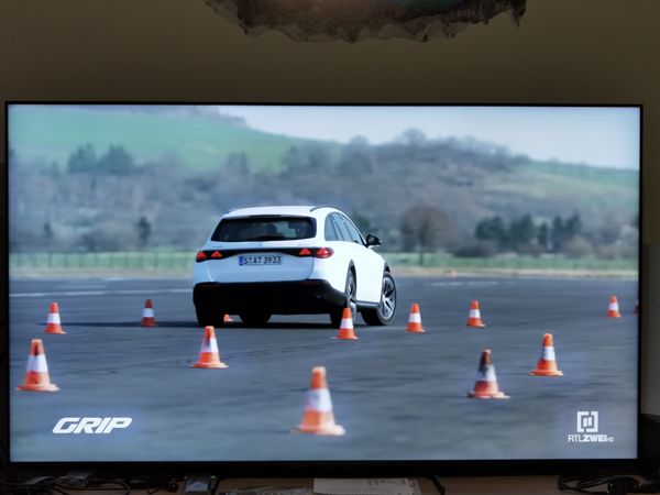

Hallo. Wie man sieht, gibt es um helle Objekte auf dem Bildschirm seltsame Flecken, das ist hauptsächlich sichtbar, wenn der angrenzende Bereich grau ist. Ist das normal, eventuell Blooming aufgrund der Dimming Zonen?

Hallo @Phips1384,
kannst du mal deine Einstellungen teilen (also zumindest grob)?
Irgendwie muss das damit zusammen hängen. Ich bekomme mit dem selben Video den Effekt nicht nachgestellt (wie du ja bereits in meinem Bildern sehen konntest).
Wäre interessant zu wissen, ob es vielleicht eime Einstellung gibt, die den Effekt verursacht.
- Nic
Hallo IamNic,
Also ich gucke im Bildmodus KINO
Empfang über Glasfaser.
Helligkeit: 35
Kontrast: 86
Gamma: 0 oder - 1
Lokale Dimmung: Mittel oder Gering
(Beim hin und her testen werden diese Aufhellungen / blooming bei Local dimming auf "Aus" weniger)
Farbtemp : Experte 1
Gleichmäßige Abstufung : Niedrig
Gruß

Hallo,
ich habe sämtliche Einstellungen ausprobiert. Leider hatte ich damit keinen Erfolg.
Also glaube ich nicht, dass es an den Einstellungen liegt.
Es ist jetzt mein vierter Sony TV.
War immer zufrieden aber dieses "Problem" finde ich schon ziemlich nervig.
LG
