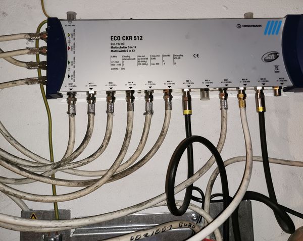

Im Keller hängt eine "ECO CKR 512" Verteilung von der Fa. Hirschmann. Die 4seitige Anleitung zu dem Gerät hat mich auch nicht schlau gemacht. An dieser stecken zahlreiche Kabel. An jedem Eingang steht "REC x - 47 - 2150 MHz".
x ist dabei 1 - 12. In 8 und 12 steckt KEIN Kabel.
Welches dieser Kabel nun zu unserer Wohnung gehört, weiß ich nicht. Der Vermieter scheint dies auch nicht zu wissen.

Hey Jimmy, vlt hilft es, wenn du zunächst nach einer Betriebsanleitung für deinen Verteiler Triax Eco CKR 5xx suchst um zu ermitteln, in welcher sat verbindungstechnologie du dich befindest. Weiter wäre dann zu googeln welche frequenzen denn beim triax vergeben werden. Hier ein erster Hinweis den ich gefunden habe:
https://www.yumpu.com/de/document/read/21789917/eco-ckr-5xx
Bei mir war übrigens schon die Satdose in der wohnung ein problem - samsung kein problem, sony hat zwar uein signal erkannt aber keine sender gefunden...
da das ganze recht komplex ist, kann anderenfalls nur der techniker helfen...
Diese Hausverteilung ist eine klassische Sternverteilung für Ein-Satellit-Empfang.
Beim Sony muss nicht Unicable/Einkabel und auch nicht DiSEqC ausgewählt werden, da nur ein Satellit empfangen wird. Das ist stinknormaler Satellitenempfang (so als wenn der TV an einer einfachen Sat-Anlage angeschlossen wäre). Welche Auswahlmöglichkeiten bei Satelliten-Tuner-Modus gibt es neben Unicabel/Einkabel und DiSEqC noch? Festantenne? Das wäre die richtige Auswahl. Kann auch sein, dass DiSEqC und Festantenne zusammengefasst sind. Dann muss das ausgewählt werden. Der Sony scannt dann die Sat-Anlage (das ist kein Suchlauf) und er müsste dann automatisch zwischen DiSEqC und Festantenne wählen. Und er müsste dann automatisch den Satelliten Astra erkennen und einen Signalpegel anzeigen.
Es kann sein, dass der Sony bei Auswahl Festantenne noch ein paar Parameter haben will. Z.B. LNB-Typ (Universal) oder untere LOF-Frequenz 9750 MHz, obere LOF-Frequenz 10600 MHz, Umschaltfrequenz (LOF-Switch) 11700 MHz, 22-kHz-Signal (ein, aktiv).
Wenn dann kein Pegel angezeigt wird, gibt es ein Hardware-Problem. Vielleicht Tuner defekt. Noch eine Möglichkeit: Der frei liegende Innenleiter des Koaxkabels ist zu kurz. Bei dem einen TV funktioniert es, beim nächsten nicht, diese Sat-Buchsen an den TV-Geräten haben eine gewisse Serienstreuung. Die Überwurfmutter sollte auf jeden Fall so weit wie möglich aufgeschraubt werden, damit es den Innenleiter möglichst weit in die Sat-Buchse schiebt.
Die Satelliten-Suchlaufart sollte auf automatisch/vollständig/ausführlich eingestellt werden, nicht Netzwerksuchlauf und auch nicht manueller Suchlauf (Suchlauf für neue Dienste). Übrigens: Satellitensuchlauf für neue Dienste ist was anderes, das ist nur eine Aktualisierung der Senderliste.
Frequenzeingabe (Transponder-Frequenz) ist nur bei manuellem Suchlauf (Suchlauf für neue Dienste) möglich, da wird auch noch mehr abgefragt, Symbolrate und eventuell Fehlerkorrektur. Da wird nur die eine eingegebene Transponder-Frequenz abgesucht.
