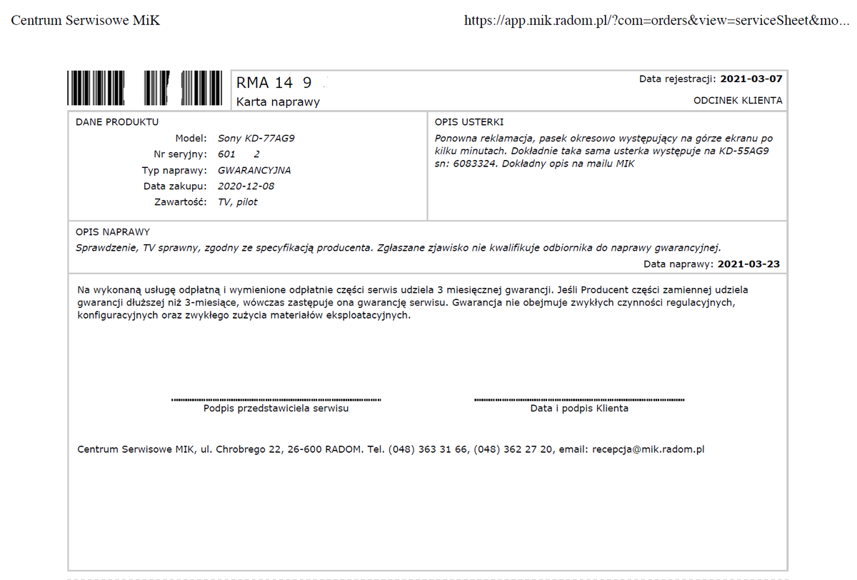

No to dostaleś diagnozę kopiuj/wklej, tajemna specyfikacja dala o sobie znać ponownie. Brawo SONY tak ordynarnie mieć w poważaniu swojego klienta to chyba jako nieliczni potraficie... Fachowość serwisu aż bije z tego kwitka, wiem bo mam takie same w domu, czuć powagę sytuacji jak się to czyta, widać ten wysiłek który włożyli w jakże fachową, analityczną diagnozę.
Zgadza się tylko są pewne granice przyzwoitości i też są pewne ograniczenia technologii. Przykładowo banding i clouding występuję w każdym TV OLED czy LCD i nie da się zrobić idealnie równomiernego ekranu i każdy otrzymuje inny i jest to loteria, jedni to widzą inni nie. Natomiast jeśli na ekranie generuje się pasek linia i nie jest to błędem sygnału wideo, mówiąc inaczej telewizor przetwarza sygnał w inny sposób niż w materiale wideo to jest to problem producenta i w mojej ocenie duży problem. Jeszcze większy jest problem gdy cała seria odbiorników AG9 ma ten problem. Problem SONY jest niestety taki, że nikt nad tym nie panuje, nie ma fachowców, specjalistów, którzy by zgłaszali takie problemy i je eliminowali. Dodatkowo oprogramowanie jest robione przez Google, ale to producent wybrał dostawcę oprogramowania. Często opisywane problemy po aktualizacjach są w mojej ocenie niedopuszczalne.

U mnie sytuacja wygląda w taki sposób, że serwis centralny ani SONY nie uznaje zgłoszonego zjawiska jako usterki. Nie zaprzeczają, że taki pasek występuję w odbiornikach serii AG9 przy oglądaniu telewizji bezpośrednio na TV bez dekodera zewnętrznego, lecz odrzucają problem jako zgłoszenie gwarancyjne. Czekam na wypuszczenie kolejnego oprogramowania. Jeśli problem nie zostanie rozwiązany w kolejnym sofcie zgłoszę problem ponownie do supportu SONY i do znanego serwisu MIK-RADOM. Czasu na szczęście mam dużo, bo gwarancja kończy się w grudniu 2022.
