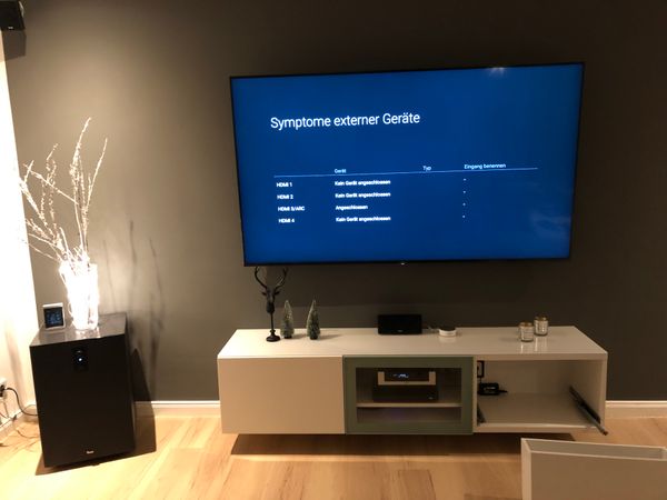

Hy, ähnliches Problem habe ich auch. Bei mir wird die Sony Soundbar nicht mehr angesteuert, obwohl auch in der Geräteliste sichtbar.
Bin auf eine Lösung gespannt......
Moin, mein Problem hat sich gelöst: STROMLOS setzen, HDMI Kabel raus, Strom wieder an und Kabel rein. Jetzt läuft es wieder.
Hab ich auch versucht, ebenfalls den Sky-Receiver weggelassen - unter Hilfe wird mir wie folgt angezeigt:
