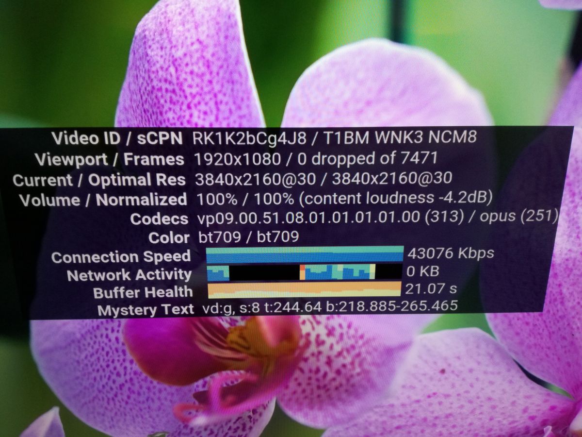

2 plaatje via kabel.
Ik zie alleen de plaatjes via de kabel. Zien er goed uit. Eerste plaatje is 4k met verbinding van 43Mb en 23 sec buffering.
Tweede plaatje is HD met verbinding van 42 Mb en buffering van 53 sec.
