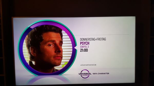

neuer fehler

Zum Fehler. Krass! Sowas Ähnliches hatte ich auch schon. Bei mir wars ein türkiser Streifen auf grauem Bild (andere hatten bei dem selben Bild keinen Streifen, habe es extra verifizieren lassen). Der Streifen lag auf ähnlicher Höhe wie bei dir, ging aber komplett durch. Witzigerweise ist der Streifen seit kurzem auf einmal weg.........
Sieht ja geil aus! Da soll dann einer sagen er nimmt den TV nicht zurück.... Das ist eindeutig mehr als nur ein Fleck. Lustigerweise hab ich die Tage die teuersten 9x Modelle bei MM angeschaut. Selbst die Aussteller hatten vertikale Streifen wie pixelfehler bzw displayschaden. Das bestätigt auch leider meine Befürchtung, dass jeder der keine 5j extra Garantie gekauft hat, pünktlich nach 2j einen neuen TV kaufen darf. Die 2015 Reihe wurde wohl extra so gebaut. Premiumqualität von Sony eben.
Sagt jetzt bloß ihr seht den waagerechten Streifen in der oberen hälfte nicht, ist gestern plötzlich aufgetaucht.
Habe gedacht es betrifft die weißen Flecken bei dem Bild mit blauen Hintergrundi
Hallo gaz-man,
Ist der Streifen immer zu sehen?
Wenn ja - dann bitte den inHome Service (Tel: 0800/45 45 112 ) anrufen.
Es könnte ein Display-Fehler sein.
Schöne Grüße
