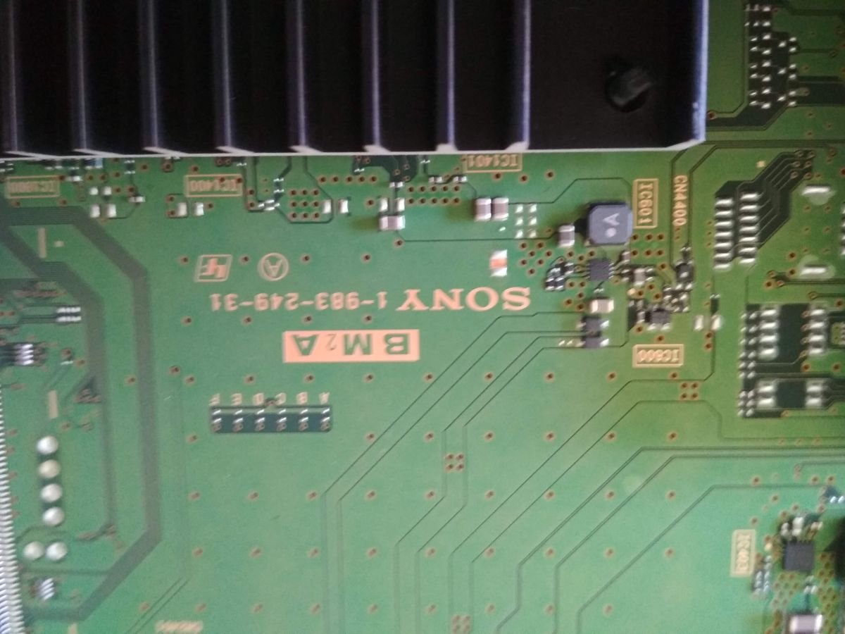

Myślę, że jednak to problem z płytą główną. Jeśli TV jest na gwarancji skończy się raczej wymianą płyty głównej, najlepiej by naprawa była dokonana w domu bez zabierania telewizora.
Dzisiaj dzwonił serwis Sony - wymiana płyty głównej
Koszt..... szkoda gadać, wymiana na miejscu.
