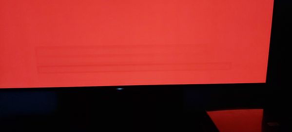

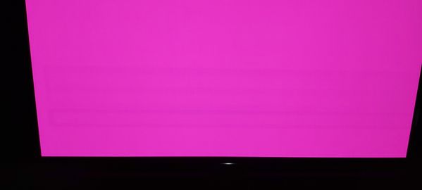

Chciałbym zapytać na Forum czy macie problem z tym telewizorem bo ja niestety tak uważam, że nie nadaje się do oglądania programów informacyjnych, ponieważ szybko się wypala w miejscach pasków. Mam oczywiście problem z reklamacją. Jedni twierdzą że jest to moja wina inni mówią że Producent nie zgadza się na naprawę /wymianę/tego egzemplarza.Chciałbym usłyszeć czy może ktoś miał taki przypadek i co powinienem robić, dodam że jest on na gwarancji.

Witam, no cóż zdecydowanie tak. Od ok 2 miesięcy pojawiły się na ekranie widoczne zmiany. Zaznaczę, że programy informacyjne rzadko goszczą na moim TV. Wnioskuję, że jest to wynik oglądania filmów/programów z napisami.
TV jest z pierwszego wypustu. Gwarancja już nie obowiązuje.
Czyli legendy o braku wypalania Oledów można włożyć między bajki.
