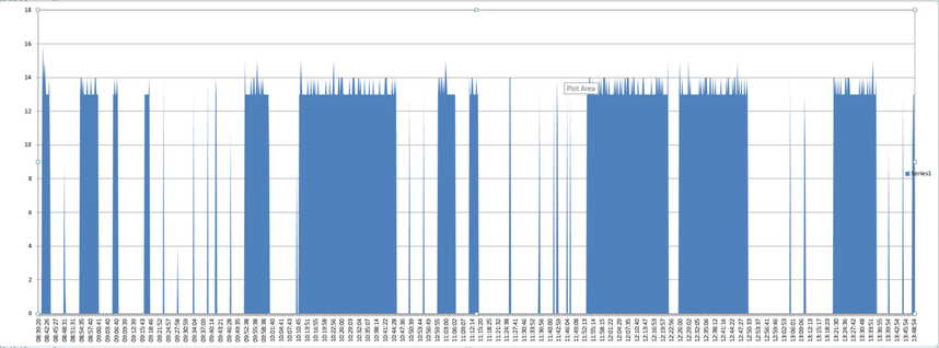

AKTUALIZACJA z 2020-12-14: powtórzyłem pomiary mocy ale tym razem rejestrowałem pobór mocy przez ok. 5 godzin a nie jak porzednio jednorazowo. Dane zbierałem co ok. 15s
Model: Bravia 55XH9096 z oprogramowaniem v6.0414 (listopad 2020) z ustawieniami fabrycznymi (LAN - wyłączone, WiFi - włączone) + Bravia Sync - wyłączone.
Wg Sony: Pobór mocy (w trybie czuwania sieci) — Złącza: 2,00 W (Wi-Fi®) / 2,00 W (LAN) / 0,50 W (CEC)
https://www.sony.pl/electronics/support/televisions-projectors-lcd-tvs-android-/kd-55xh9096/specific...
Warunki pomiaru: Smart DGM PP-W162 (skalibrowany) z softem Tasmota 8.5.1 + skrypt do zdalnego odczytu
Sredni pobor mocy (usredniona wartosc z zebranych próbek): 6,1W
To wiecej niz deklaruje SONY przy wlaczonym Wi-Fi®.
Wykres poboru mocy:
Wreszcie udało mi się naprawić pobór prądu. Przez noc wyszło średnio 0,3 W, wartości są jednak tak małe, że miernik Voltcraft choć bardzo dobry to nie profesjonalny więc może być trochę więcej np. 0,5 W. Teraz mam ciągle 0,0-0,1 W, ze skokiem na 15,5 W, przez 9,5 h wyszło 0,003 KWh czyli skoki na 13-15 W musiały trwać ok. 10 minut.
Zrobiłem sporo rzeczy (z czego część pewnie nie jest konieczna):
-reset do ustawień fabrycznych (ten niżej)
-nowe firmware 6.0414 (krytycznie konieczne, reszta zmian na starszym mało dawała, choć też były spadki na 0,1, ale średnio z 10 W), jednak samo 0414 nie wystarczy - wyżej u bogddob widać częste skoki po pół godziny)
-nie zgodziłem się na żadne szpiegowanie jak lokalizacja czy inne zgody
-wyłączyłem aktualizację przewodnika w czuwaniu
-wyłączyłem WiFi (i poniżej skanowanie)
-wyłączyłem Brawia Sync
-wyłączyłem aktualizacje
-wyłączyłem ze 2 opcje związane z urządzeniem mobilnym
-wyłączyłem usypianie po 4h.
Być może coś jeszcze, przejrzałem wszystkie opcje.
Mimo tych zmian na nowym firmware telewizor startuje z 0,0-0,1 W od strzału w kilka sekund (nie jak na starym 1-2 minuty). Ale powtarzam, że samo 0414 to za mało.
Czy ktoś może sprawdzał jak zachowuje sie oprogramowanie wersji 6.0466 z dnia 24-02-2021 jesli chodzi o pobor mocy?
Mam na mysli ustawienia fabryczne. Nie chce mi sie powtarzac pomiarów ale jak nikt nie robił to moge sprawdzic.
Witam
Niestety pobór mocy cały czas występuje. Nic się nie zmieniło. Znika po chwili na ok. 0.3W, ale po ok. 45 sekundach wszystko wraca do ''normy''. Sprawdzałem kilka godzin. Nic nie spada.
