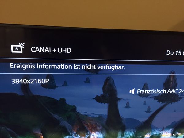

folgende Testsender in 4K findet mein X8505C und einige habe ich vor ein paar Tagen testweise angeschaut:
Name der Sender auf Astra:
- UHD1 by Astra / HD+
Der Sender ist verschüsselt, dadurch ist bei mir schwarzes Bildschirm
- SES UHD Demo Channel
- Faschion 4K
- CANAL+ UHD (Vorschau Fussball und der Film Lucy zur Zeit)
- Insight UHD
- PEARL TV 4K UHD
Name der Sender auf Hotbird:
- FunBox 4K (laufen gute Naturaufnahmen)
- Hit Bird 4K1
Die Sender senden in Auflösung 3840x2160P siehe Bild.
