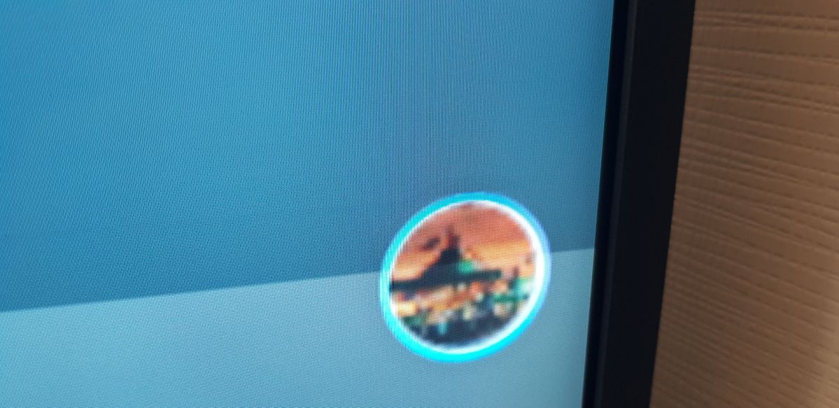

Witam wszystkich , proszę o radę i pomoc. Już po raz trzeci pojawia się na ekranie z prawego boku koło ok 3 cm średnicy ma niebieską obwódkę środek brązowy. Po restarcie znika. Właśnie żona poinformowała mnie ,że po pewnym czasie znika. Co może być przyczyną?
Witam,
w takim wypadku najlepiej zgłosić się do autoryzowanego serwisu, w którym dokładnie zdiagnozują problem z matrycą, ponieważ problem może być natury technicznej.
Pozdrawiam

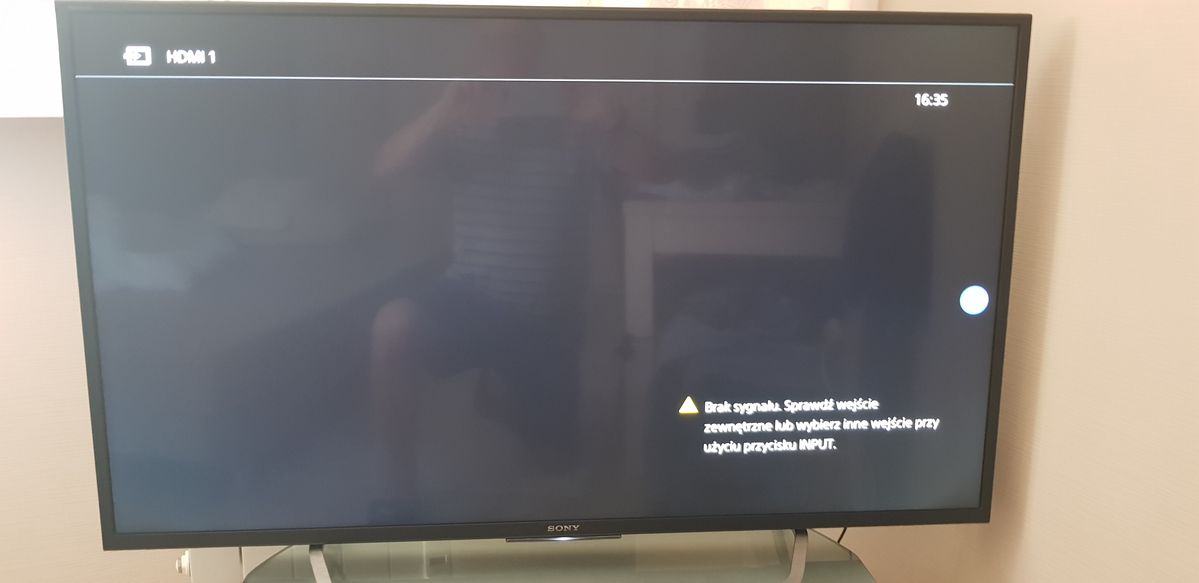

Tak po resecie

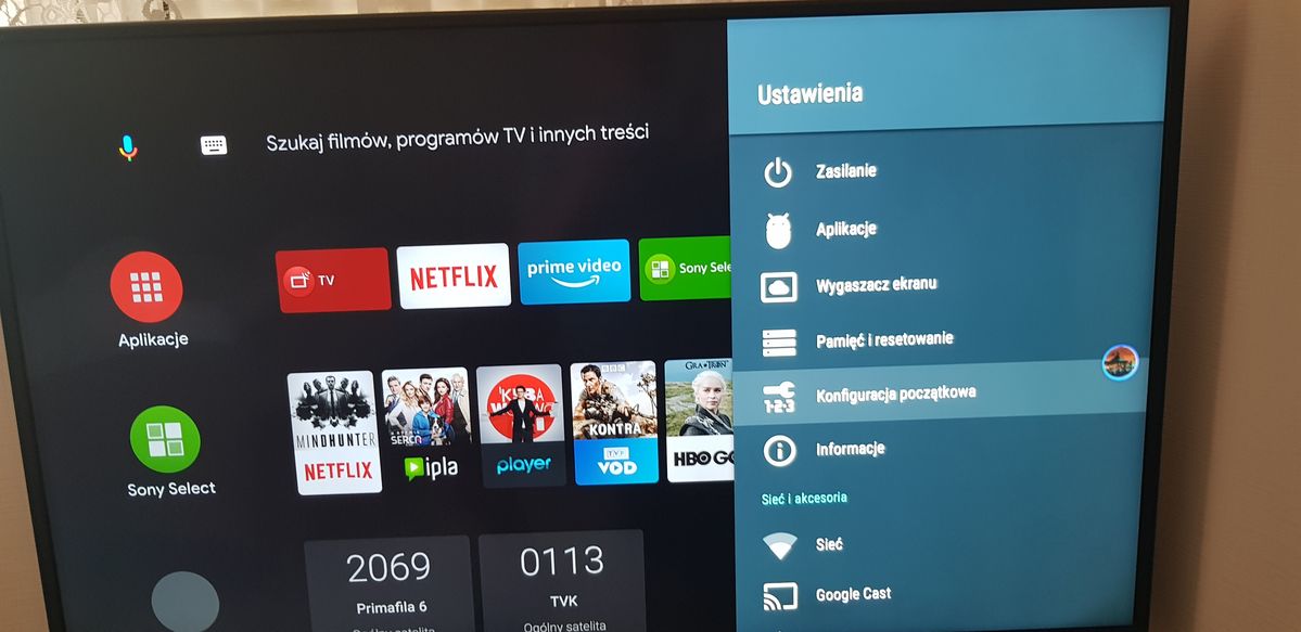

@mawojtek zgłosiłem Twój problem do supportu - oto odpowiedź:
Ewentualnie może to być fragment reklam z platformy HBB, można wyłączyć aplikacje interaktywne poprzez:
Home, Ustawienia, Ustawienia kanałów, Ustawienia cyfrowe, Konfiguracja aplikacji interaktywnej i należy wszystko ustawić na "wył".
Jeśli problem nadal istnieje, to zalecam kontakt z serwisem.
