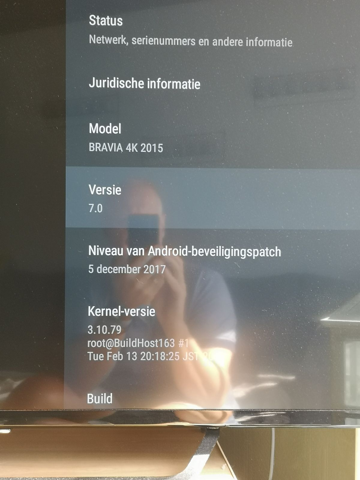

Versie op tv is 7.0(zie bijlage) U spreekt van bluetoothheadphone maar is wel degelijk een externe muziekbox. of sla ik de bal mis?

Via bluetooth naar een geluidsbox sturen weet ik niet zeker of dat kan. Naar een headphone zou moeten kunnen met Nougat (7.0), dus in theorie een bluetooth speaker ook...
