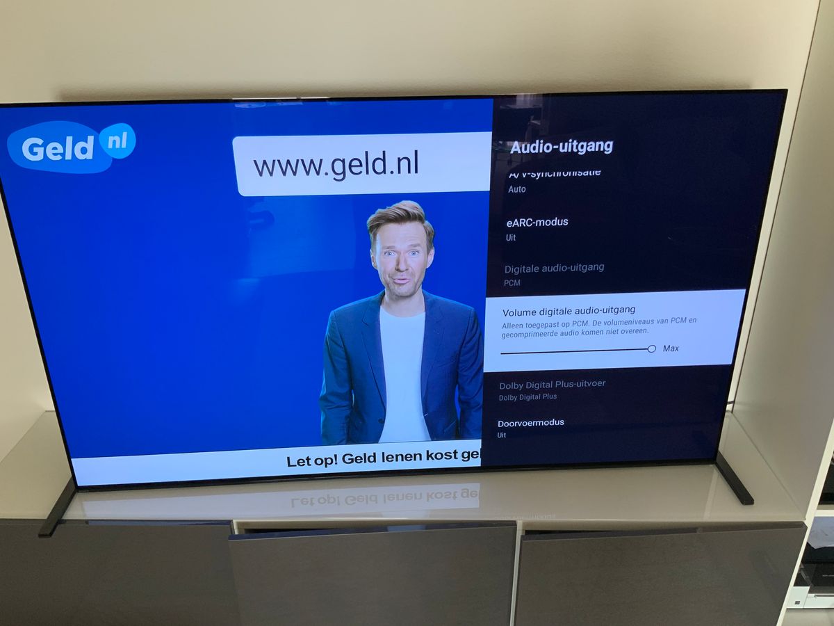

3M kabel
Via instellingen naar audio-uitgang
PCM moet wel ingesteld zijn
Digitale audio-uitgang niet toepasbaar
De kabel geeft een rood licht op de uitgang naar de Sennheiser. Desondanks geen digitale audio-uitgang PCM.
Wellicht is de Hama kabel te lang of niet goed.
Te lang is niet van toepassing.
Zet de "Doorvoermodus" eens op "Auto".
