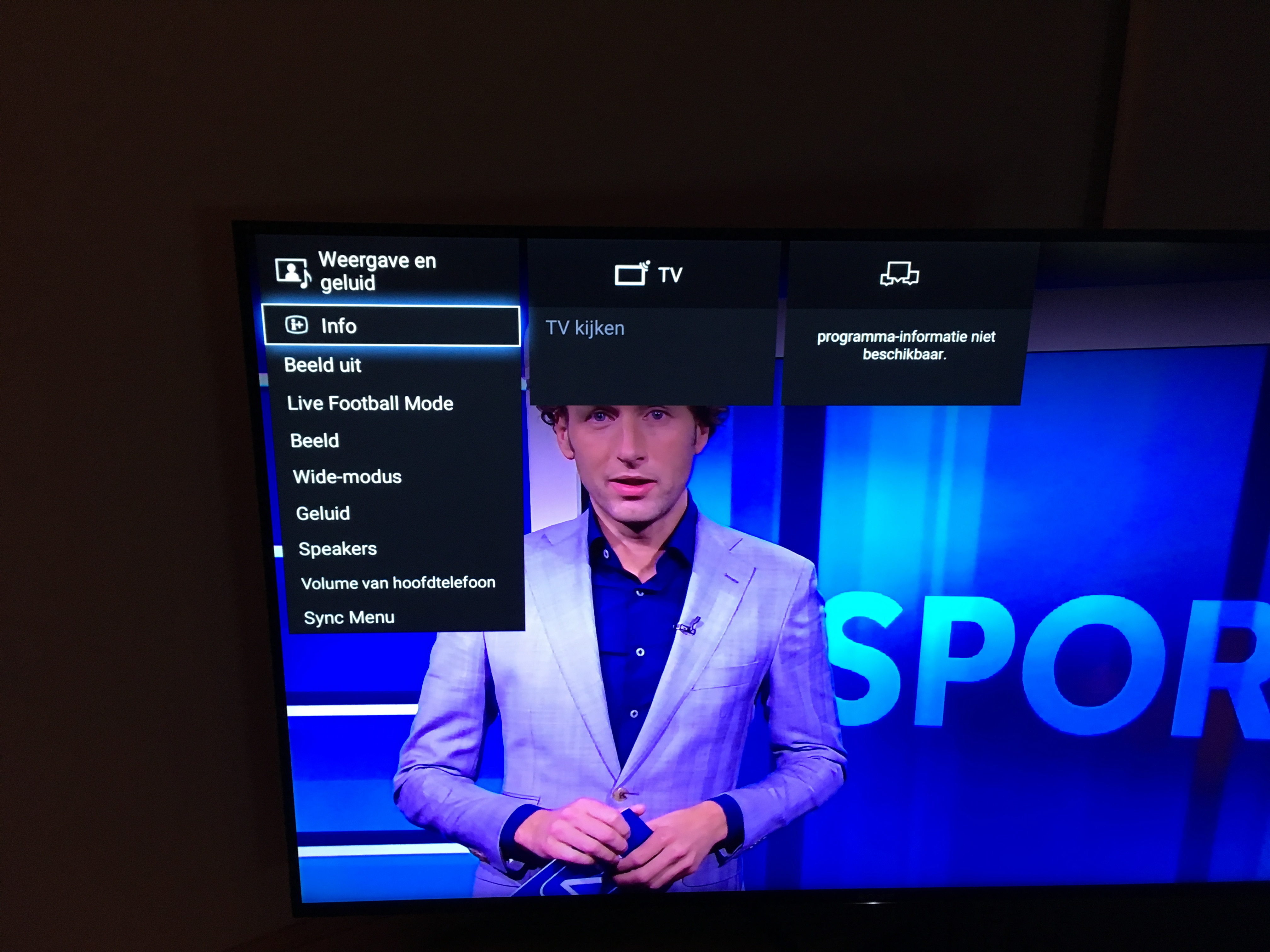

allereerst heel erg bedankt voor het meedenken, maar op de een of andere manier lukt dat hier niet.
Ik heb even een foto gemaakt wanneer ik op de action menu-knop druk op het moment dat we kijken via HDMI-1 en ik krijg nergens de optie Twin Picure te zien.
Zie onderstaande foto en misschien dat jij hier een foto kunt plaatsten hoe dat er bij jou uit ziet.

hoi, op de vorige foto kijk ik eigenlijk ook via de hdmi-1 naar de horizon box en heb ik toen het action menu geopend.
Vreemd he.
Op de volgende foto kijk via de Ci+-module en dan komt er een extra optie beschikbaar om op te nemen, helemaal rechts, maar helaas niets van Twin Picture.
Op de laatste foto kijk ik weer via HDMI-3 en selecteer dan ook het action menu, maar ook hier niets van twin Picture.
Wat kan ik nu het beste doen dan?
Weer contact opnemen met Sony, maar die zullen mij waarschijnlijk ook niet verder kunnen helpen.
