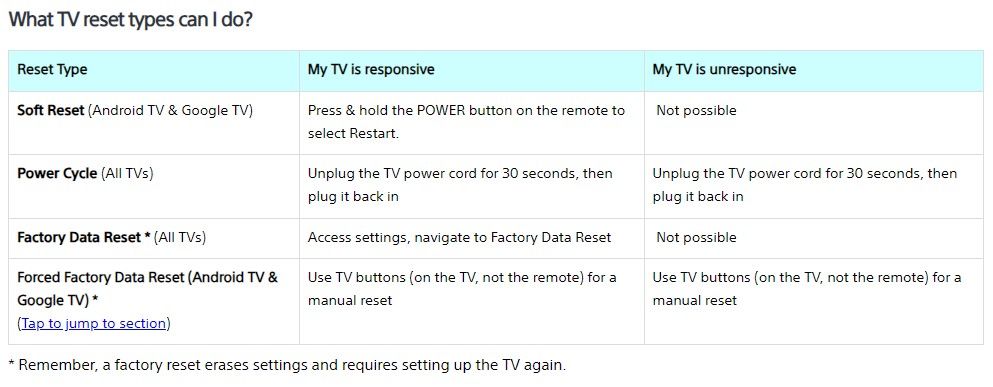

Als een forced factory reset niet werkt, dan met een kabel op een modem aansluiten en wachten op een update.
