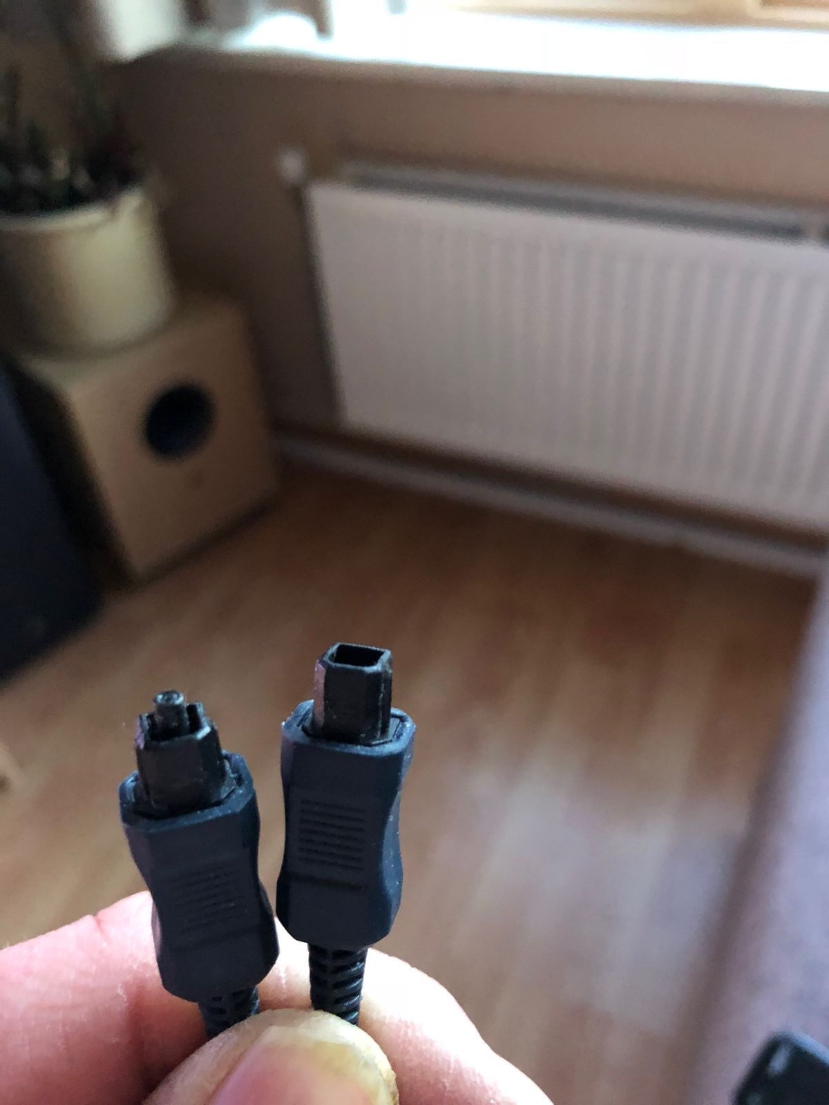

Ik heb het donkerblauwe vermoeden dat het kabeltje stuk is gegaan op het moment dat ie uit de Mediabox XL is gekomen en in de TV is gegaan.
Normaal moeten er toch aan beide kanten een pinnetje zitten?
Dat is bij 1 kant niet het geval.
Dit klopt niet!!! De rechter moet hetzelfde als de linker zijn.
Waar is het resterende gedeelte?
73's
Geen idee, het zit niet in de tv of de versterker, want ik kan dat goeie uiteinde in beide apparaten aansluiten zodat er aan de andere kant het lampje brand.
Ff een nieuwe bestellen denk ik.
