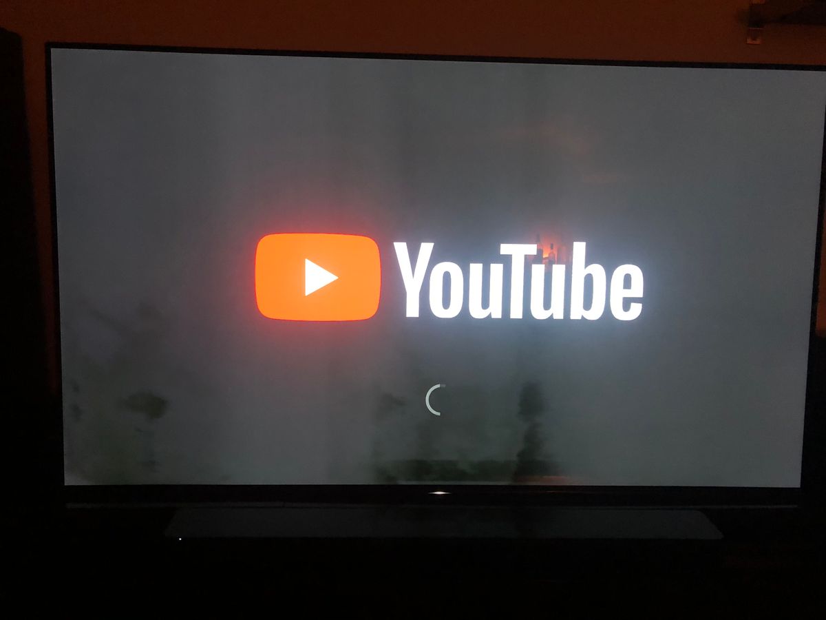

mich habe seit kurzem dunkle Flecken auf der unteren Hälfte des Screens...
kann mir da jemand vielleicht weiterhelfen?
Bild im Anhang.

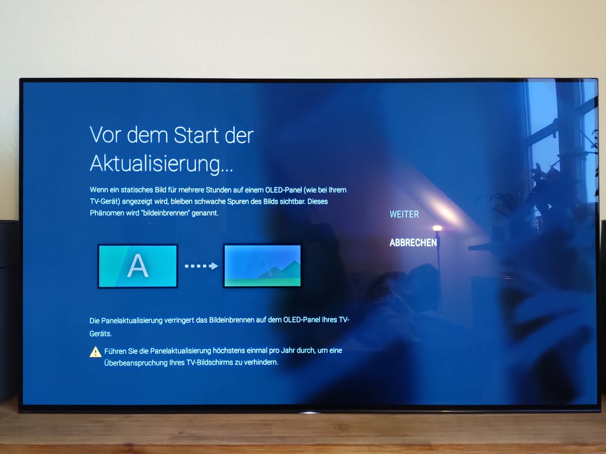

ähnliches Problem bei mir. Es handelt sich um einen Sony KD55A1. Auch erst seit Kurzem, ca vor 2 Monaten das erste Mal. Ist das das klassische Einbrennen? Hab ein Mal die Panelaktualisierung durchgeführt, dann war es weg. Jetzt nach ca. 4 Wochen hab ich genau dasselbe Muster wieder. Möchte nicht schon wieder die Panelaktualisuerung machen.

dem Muster nach sieht es so aus, als würde die Sonne durch das Fenster auf dem Bildschirm scheinen und diese Abdunklung hervorrufen.
Man kann recht gut das Fensterkreuz und eine Blume unten rechts erkennen.
Es ist gut möglich, dass eine intensive Sonneneinstrahlung dieses Phänomen hervorruft - gerade jetzt, wo die Sonne sehr tief steht.
Normalerweise sollte der TV dies im Standby über die Panel-Kalibrierung beheben können.

Ja, das ist die Lösung des Problems! Hab gerade ein Foto gemacht, wie die Sonne auf den TV strahlt. Das Muster passt!
Was soll ich machen, wenn es wieder auftritt? Panelaktualisierung ist ja nicht so toll.
