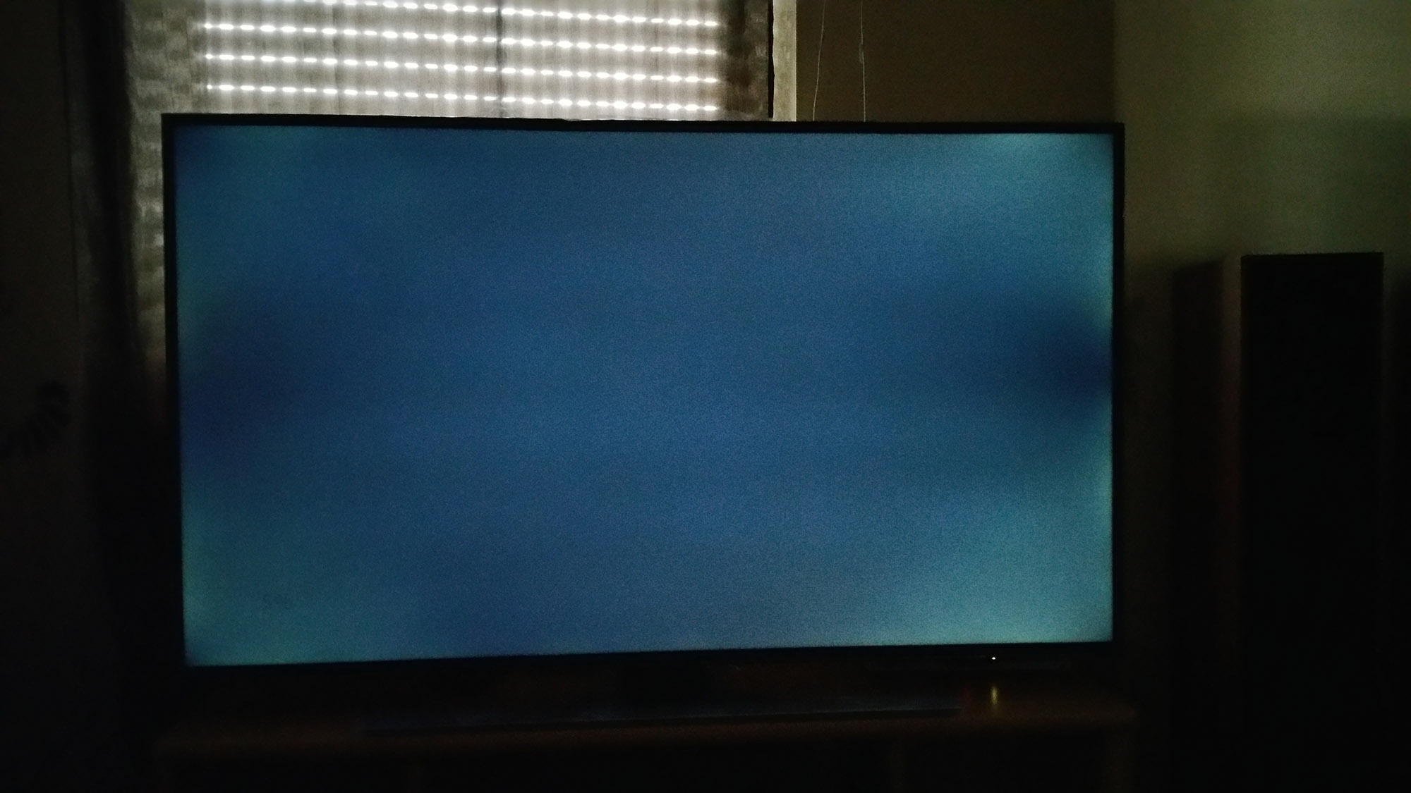

So, möchte mich noch mal melden. Ich werde jetzt erstmal den Sony Support kontaktieren. Mal als Vergleich, heute kam der Samsung UE55 JU 6450. Gleiche Preisklasse und ebenfalls 4K.
Holla die Waldfee, der war ganz schnell wieder eingepackt nach ca. 45 Minuten rumtesten. Schaut euch die 2 Bilder an, ich wollte es selbst nicht glauben.
Da ist der Sony fast noch harmlos gegen mit nur unten links einleuchten.
net schlecht Herr Specht.... Frag mich echt was die Hersteller sich dabei denken... In dem Fall hab ich aber auch nicht viel erwartet. Samsung ist schon lange für so eine Sauerei bekannt, da wird sicher nichts besser als bei Sony sein.
