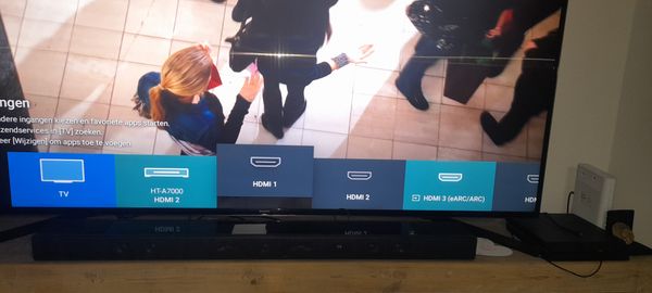

Vorig jaar heb ik een Sony KD85XH9505 gekocht en heel blij mee . Nu heb ik ook een Sony ht A 7000 soundbar er bij gekocht maar het lukt niet om deze met EARC te verbinden. Als ik alles aansluit en ik ga naar mijn tv input zie ik dat input ARk om de seconden wisseld tussen groen(aangesloten) en grijs(niks aangesloten) ik heb twee verschillende hdmi kabels geprobeerd. Iemand toevallig bekend met dit probleem ?
Ik heb maar 1 kabel aangesloten. Van de soundbar naar de tv EARC . HDMI poort 1 2 en 4 zijn vrij .er is ook Geen gameconsole of blue ray aangesloten
Dan lijkt het erop dat hij in de verkeerde aansluiting zit, stop die kabel eens in de andere HDMI ingang.
HDMI poort 1 geen signaal. HDMI poort twee wel signaal maar geen geluid (zonder optische kabel). HDMI poort 4 wel signaal geen geluid(zonder optische kabel) . Ook weer de earc geprobeerd maar ook geen signaal maar nu staat de hta7000 op HDMI 2 en de EARC staat
