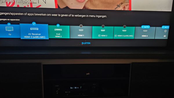

Gelukkig is er een manier om van deze dubbele iconen af te komen zonder iets te verwijderen. Bijvoorbeeld via de "+ wijzigen" toets in het input selectie menu kun je vinkjes weghalen bij items die je niet wil zien. Maar het blijft wel vreemd waarom dat deze TV app twee keer voorkomt in de lijst.
Ik heb ook dubbele icoontje van mijn ingangen, erg verwarrend en nergens een duidelijke toelichting wat het verschil is. Ja! je kan ze uitzetten maar waarom laat je ze überhaupt zien.
