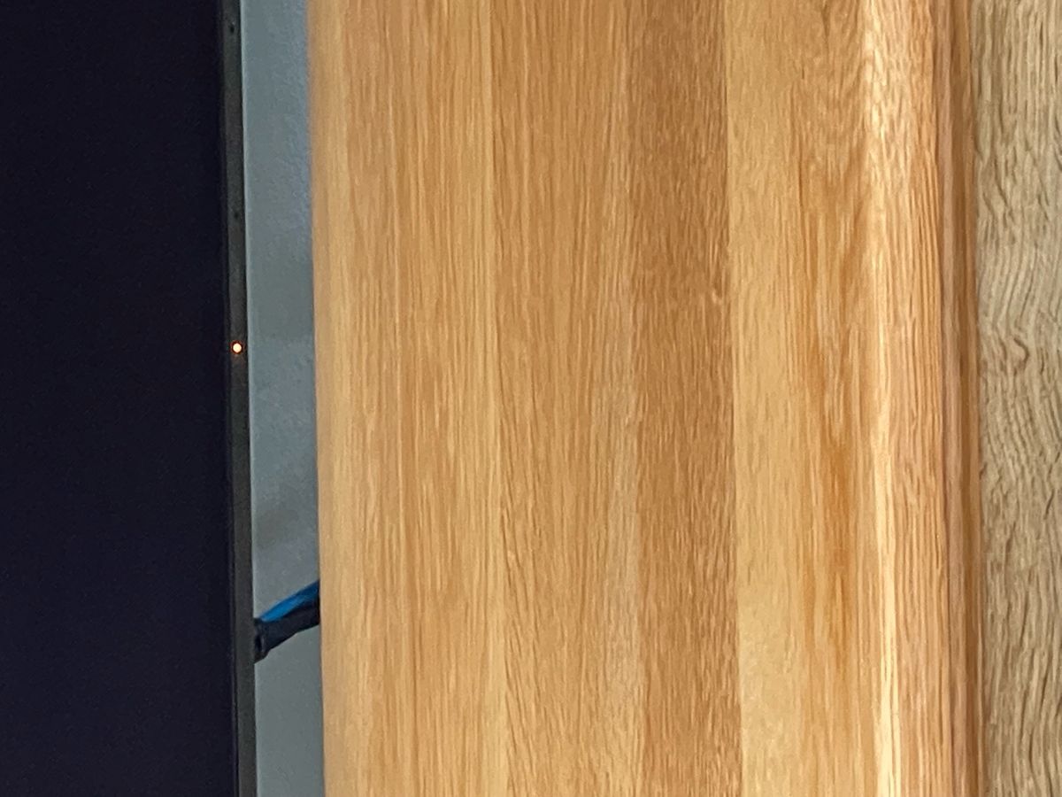

Hallo allemaal,
Ik heb een probleempje.
we hebben bovenstaande Tv deze werkt prima daar is geen probleem mee.
Nu hebben we al een paar dagen dat er continu een oranje led onderaan blijft branden zowel als de tv uit staat en aan staat.
de timer en dat soort dingen staan allemaal uit dat hadden we al bekeken.
wie weet wat te doen? Of is dit een bug?
Op de ondersteuning pagina van de A90j is de "Helpgids" te vinden, daar is vinden de status van het tv-toestel controleren door te kijken hoe de leds branden.
suc6 ermee,
73's
https://helpguide.sony.net/tv/iaep1/v1/nl/01-03_06.html
Allebei bedankt
alleen helpt het niet dat hebben we ook al geprobeerd.
we zijn zelfs naar de winkel geweest en die zegt precies wat jullie ook zeggen maar weten het dan ook niet meer.
Het ligt mij bij dat het probleem ooit ook al eens voorgekomen, had toen dacht ik met Google voice te maken vanuit de afstandsbediening.
Ook al de "Power reset" uitgevoerd?
Zoja, dan blijft de fabrieks reset over als laatste mogelijkheid, neem wel foto's van de instellingen.
suc6 ermee,
73's
ik heb het zelfde maar dan met een 55A84J. bij mij gaat het lampje ook vanzelf weer uit om een paar dagen later weer aan te gaan. dan blijft het weer een tijdje branden en dan weer een paar dagen uit. weet ook niet wat het is. is niks over te vinden op internet.
Hallo allemaal,
een ieder bedankt voor de reacties
na lang zoeken ben ik er nu wel achter gekomen wat het is
je moet namelijk de spraakbesturing uitschakelen van de afstandsbediening dan gaat het lampje ook uit.
nu is wel zo dat je dan geen spraak gestuurde commando’s kan geven maar dat gebruikte ik toch nooit
misschien hebben jullie wat aan deze tip
super ga ik dat ook proberen.
