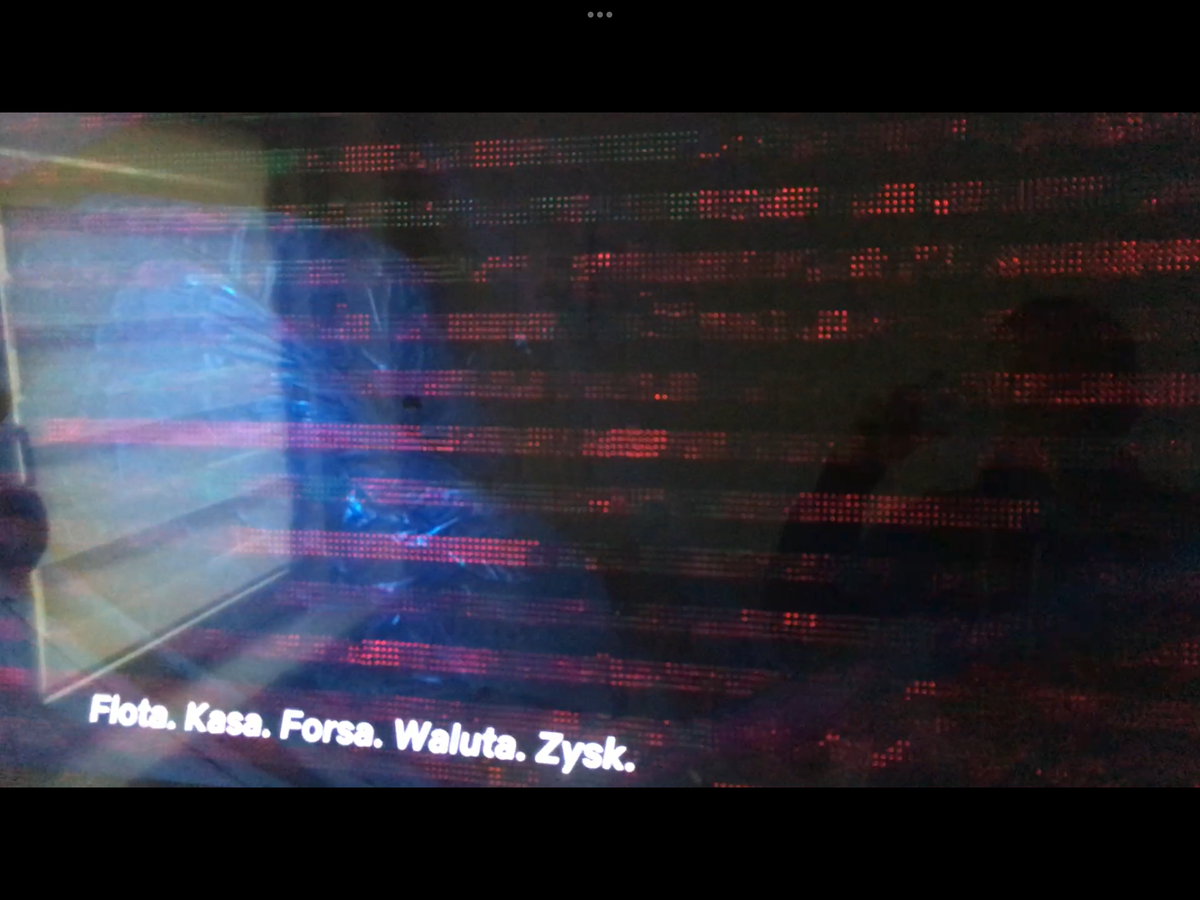

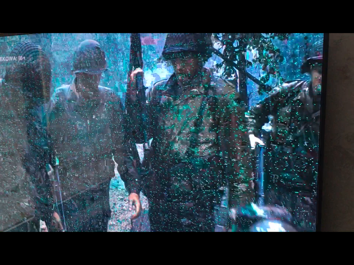

To zdjęcia z filmów z Netflix
To zdjęcie ze strony głównej Netflix

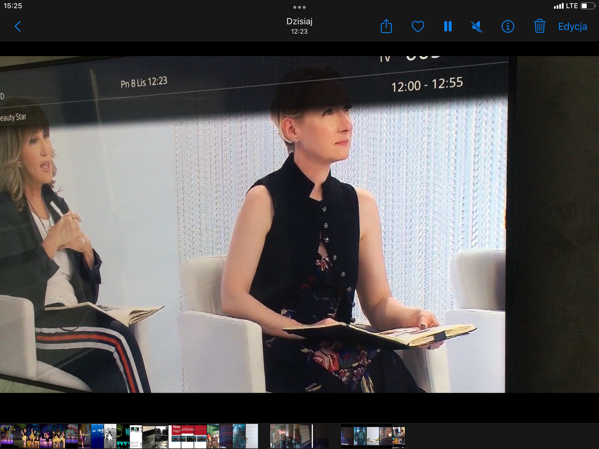

A to z telewizji
Czy to będzie Netflix, HBO, YT, czy coś innego materiał w 1080 tak się zachowuje.

Ostatnie zdjęcie z obrazem z telewizji jest jak najbardziej poprawne. Te kreski, to tło w studiu.
