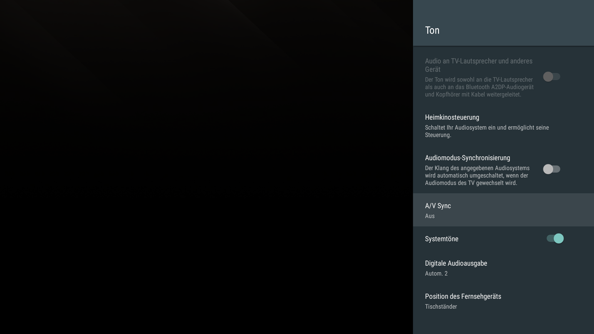

Ich hatte ja schonmal gefragt ob du bitte deine Vorgeschlagene Einstellung (A/V Sync aus) mal per Bild Darstellen könntest, da trotz gleicher Hardware/SW Platform diese Einstellung z.b. beim XF8096 nicht vorhanden ist, bei dir (XF9005) ja schon... ?
Wenn möglich mach doch bitte mal ein Bild und Poste es, wäre Top, danke dir.

Obwohl ich nicht der gemeinte andere Kollege bin, frage ich trotzdem mal. Du willst ein Bild, auf dem man sieht, dass es beim XF9005 den Menüpunkt AV/Sync in den Ton-Einstellungen gibt?

Ja das wäre sehr nett von dir wenn du davon ein Foto machen könntest. Entweder ich habe denn Menüpunkt noch immer nicht gefunden oder damit man diesen zu gesicht bekommt ist er von einem anderen Abhängig (so gings mir bei der Automtischen Lautstärkeanpassung ;(, die schaltet sich auch nur unter bestimmten anderen Eisntellungen "frei"). Die Plattform (SoC) vom XF9005 und XF8096 ist ja die gleiche, mich würde es jetzt sehr wundern wenn der Bildprozessor das mithändelt.

Ein Screenshot von meinem XF9005, total unspektakulär, mit Hilfe der Amazon-FireTV-Utility-App auf meinem PC.
Super Danke dir! Ich habe die Option nicht warum auch immer, bei mir siehts so aus...

Genauso sieht es auf dem zweiten bild bei mir auch aus. Dabei würde ich gerne wissen, ob es besser wirt, wenn man av sync aus stellt.
