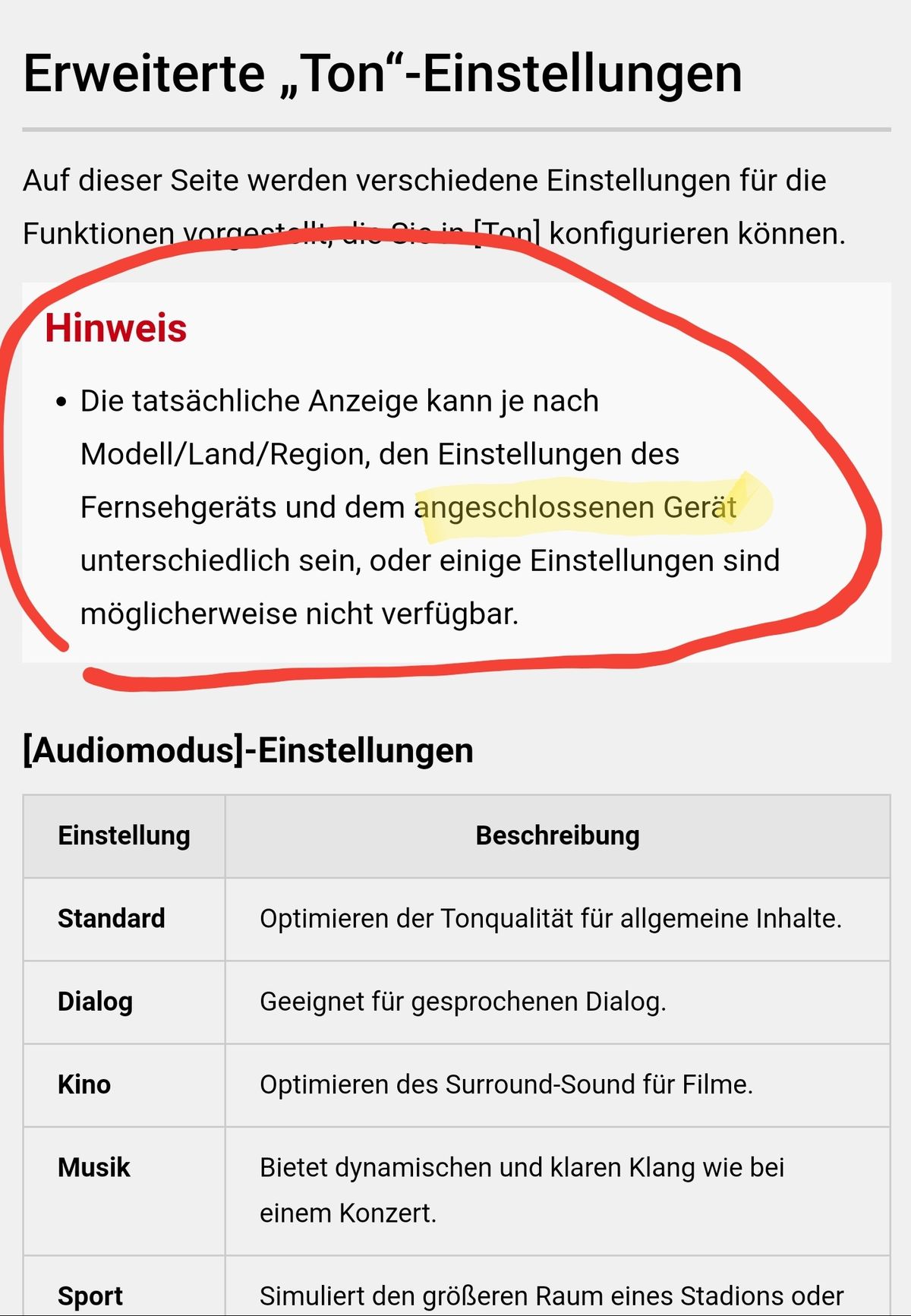

das ist merkwürdig. Laut Hilfe (siehe hier) sollte es die Einstellungen Standard, Dialog, Kino, Musik, Sport sowie Dolby Audio beim XH9005 geben.
Falls die Toneinstellungen in der Schnellauswahl fehlen, die man bei einem einfachen Drücken auf die "Zahnrad"-Taste der Fernbedienung zu sehen bekommt, hilft vielleicht diese Anleitung. Man kann sich ja in gewissem Umfang selbst aussuchen, was man in der Schnellauswahl haben möchte und was nicht.

Hast du meine Antwort an ihn nicht gelesen? Ich habe doch aufgelöst, weshalb diese Einstellungen nicht verfügbar sind ohne entsprechender Surround-fähigen, per HDMI CEC angeschlossenen Zusatzgerät.
Übrigens hattest du bei der von dir verlinkter Hilfeseite wohl diesen Hinweis überlesen, der direkt über diesem Menüpunkt steht, denn dieser ist hier ausschlaggebend :
Der XH90 hat keinen integrierten Dolby Surround Decoder und unterstützt auch kein Virtual Surround o.ä., daher ist dieses Menü bei ihm erst anwählbar, wenn er ein entsprechendes Zusatzgerät anschließt, wie auch in dem Hinweis dieser Hilfeseite erwähnt.
Wenn er eine solche Anlage angeschlossen hätte, wäre das Menü auf das er jetzt Zugriff hat, nicht mehr verfügbar, so wie von mir in meiner Antwort an ihn auch erklärt, da es bei mir so ist, weil ich entsprechenden AV Receiver am Fernseher habe

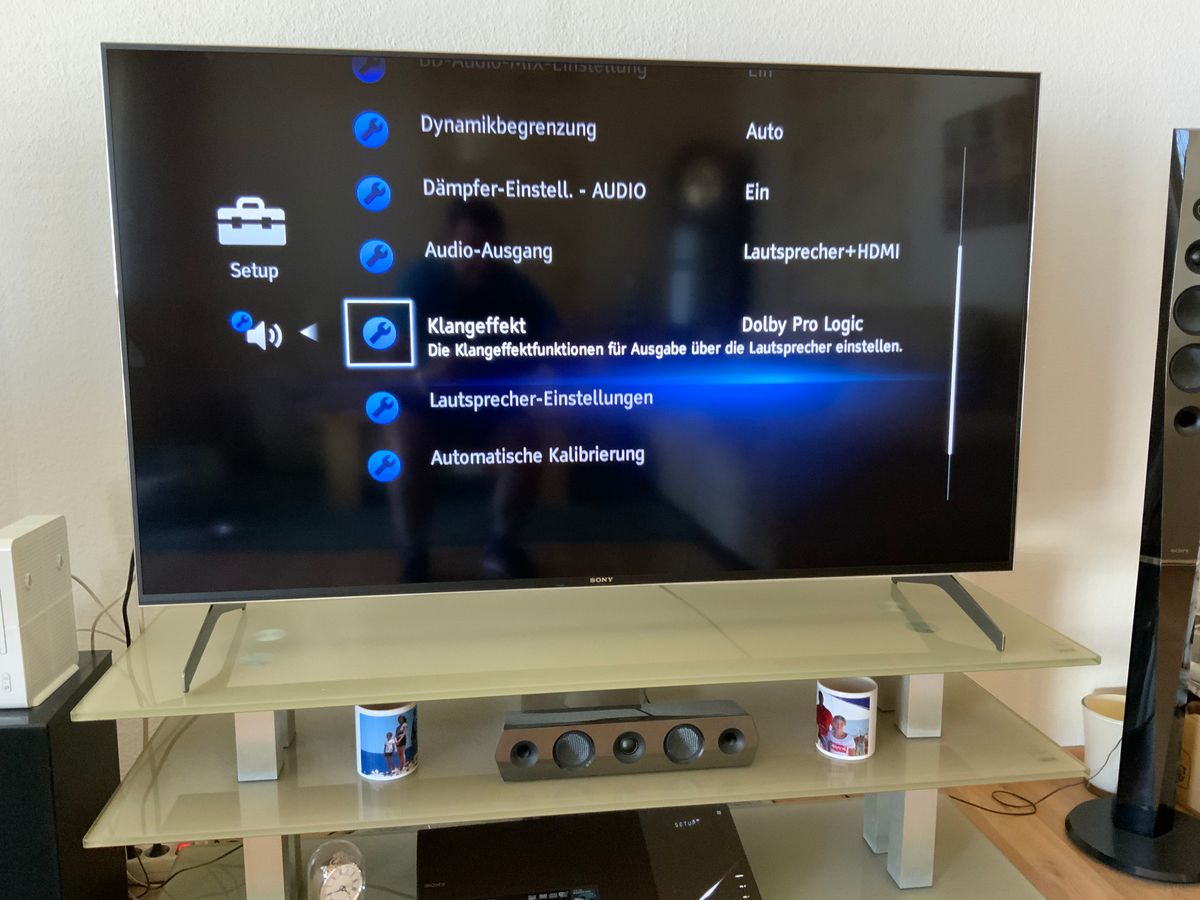

AAch, du hast eine entsprechende Anlage dran? Läuft der Ton des Fernsehers grundsätzlich über diese Anlage und schaltet diese sich automatisch mit ein, wenn du den Fernseher aus dem stand-by holst und schaltet die sich auch mit aus, wenn du den Fernseher aus machst?
Denn das übernimmt HDMI CEC, also die HDMI-Steuerung. Nur wenn diese in den Einstellungen des TV aktiviert ist und der Fernseher deine BDV-N9200W auch richtig erkannt hat, ist dieses Menü verfügbar und auch die Option "Audiosystem steuern". Dort kannst du dann im Menü des XH90 viele Einstellungen der BDV-N9200W vornehmen.
Aber das bekommen wir zusammen schon hin, denn die BDV-N9200W sollte auf jeden Fall BRAVIA Sync fähig sein und mit dem XH90 kompatibel.
Wahrscheinlich ist einfach nur deine HDMI-Steuerung am Fernseher inaktiv. Versuche die mal zu aktivieren. Dabei muss deine BDV-N9200W aber eingeschaltet sein.
Mir fällt gerade noch ein anderer Workatound ein:
Schau mal ob deine BDV-N9200W per HDMI am HDMI Eingang des XH90 angeschlossen ist, an dem HDMI ARC dran steht.
Denn nur dieser HDMI Anschluß kann auch den Ton zurückführen.
