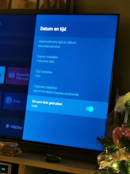

Nee er zit geen fout in de firmware. Staat de interne tijd van de XH9505 wel op de juist tijd?

tijd kan ik zo 1 2 3 niet eens aanpassen.
En die staat goed.
