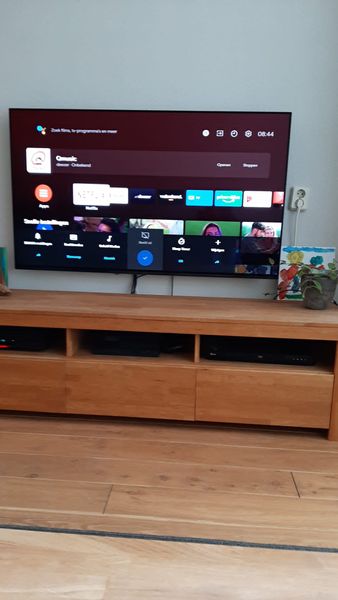

Quick setting, beeld uit, is sinds vandaag niet meer toegankelijk op mijn AG8
Deze optie gebruik ik dagelijks bij het radio luisteren.
Iemand raad?

Hoi @Teddek47,
Probeer eens een helderheid aan te passen. Krijg je dan een melding dat dit de meer energie kost?
Druk op OK. En probeer vervolgens het beeld uit te zetten via de settings weer.
De TV soft locked instellingen totdat je die melding weg klikt. En dit krijg je wanneer je naar de helderheid gaat (althans bij mij).
