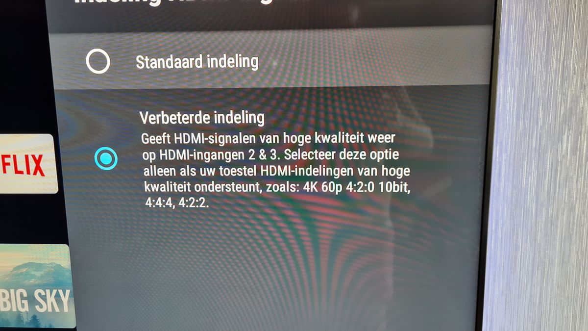

We hebben sinds enige tijd een probleem met onze tv (kd65xf9005).
We hebben de Ziggo Nextbox en deze is aangesloten op de hdmipoort2.
Nu valt tijdens het tv kijken het beeld weg en verschijnt de melding dat er niets is aangesloten.
Voordat het beeld wegvalt verschijnen er witte spikkels in het beeld.
We dachten eerst dat het een probleem was met de Nextbox en die is 2 maal omgeruild maar het probleem bleef.
Als ik de nextbox op een andere poort aansluit is er geen probleem.
we willen hem juist op poort2 ivm het mooiste beeld.
Heeft iemand dit probleem ook of gehad en heeft iemand misschien een oplossing?

Heb je alles wel goed staan bij de (HDMI) instellingen?

Je kan even proberen 2 en 3 om te wisselen, als dat ook niet werkt dan zou ik contact opnemen met waar je ‘m hebt gekocht.
Ik neem aan dat je een fabrieksreset ook al hebt geprobeerd?
Ja reset heb ik al geprobeerd en omwisselen ook dan is het beeld perfect maar werkt de soundbar niet meer
