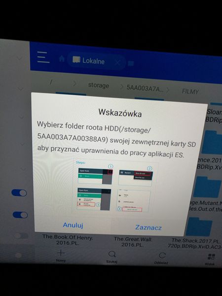

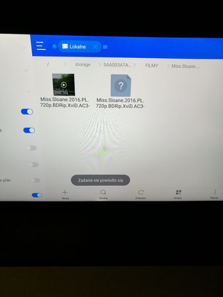

Żeby nie być gołosłownym, najeżdzam na plik klikam usuń po czym mam takie coś:
daje zaznacz i wyskakuje zadanie nie powiodło się i tak w koło. Na andku 5.1.1 wszystko działało bez problemu
