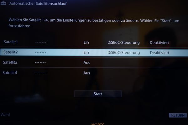

Also ich habe 2 Antennen turksat und Astra . Bei beiden findet der die Kanäle nach dem suchkauf. Aber wenn ich zB Astra suche zeigt der mir nur die Astra Kanäle in der Liste an turksat ist dann wie gelöscht. Das selbe umgekehrt wenn ich turksat suche . Disq ist eingestellt sonst würde der ja keine Kanäle finden. Bitte um Hilfe .
Hallo Yasinaytas,
du musst beim Suchlauf den 2. Satelliten mit den entsprechenden Parametern angeben, damit der TV nach beiden sucht:
Schöne Grüße
