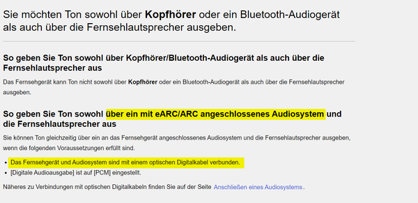

hi,
aus der Anleitung für mein geraet: KD-43X80L
kann mir wer diesen widerspruch erklaeren ?
wie auch immer, werds jetz mit dem WLA-NS7 probieren
vielen dank
Hallo @puerzi.glotze,
einen Wiederspruch sehe ich da nicht - Sony hätte da einfach schreiben sollen "eine zeitgleiche Ausgabe über ein Audiosystem das per ARC/eARC verbunden ist und über die TV Lautsprecher ist nicht möglich".
Denn hier wird lediglich von der Alternative gesprochen - nämlich ein Audiosystem zu nutzen, dass per optischem Kabel verbunden ist - was der WLA-NS7 ja in dem Fall wäre.
- Nic
