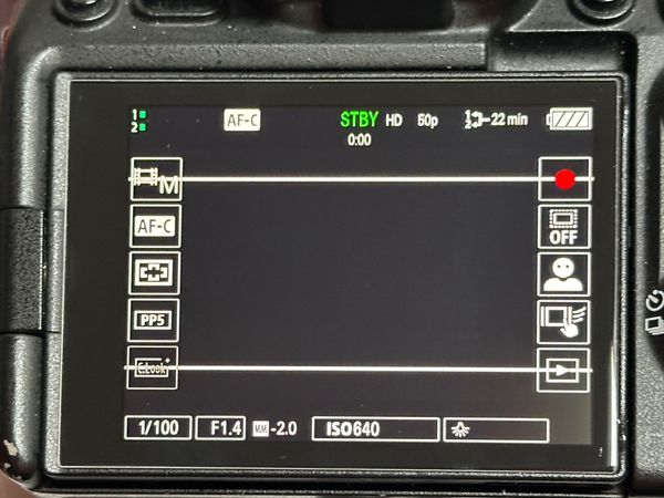

Como ya sabréis, Sony ha sacado una nueva versión para nuestras Sony A7sIII.
Este fin de semana actualicé a dicha versión uno de los cuerpos que tengo para ir probándolo.
Os quería preguntar al os que ya habéis actualizado, porque no consigo quitar la información del display, pulso la parte superior de la rueda trasera DISP y va cambiando la información, pero en ningún momento se queda la pantalla limpia, cosa que con versiones anteriores si se conseguía, os dejo una foto de la pantalla, a ver si me podéis echar una mano.
Gracias!!
Me respondo a mi mismo... por si a alguien más le ocurre.
Buceando por los menús para configurar que tipo de información se ver o deja de ver en el monitor y en el visor, tampoco conseguía quitarlo pese a activar la opción "Sin información".
Al final buscando en internet, un video de youtube lo muestra, esa información sólo se puede poner y quitar de forma táctil arrastrando el dedo desde el centro de la pantalla hacia fuera.
Saludos!
