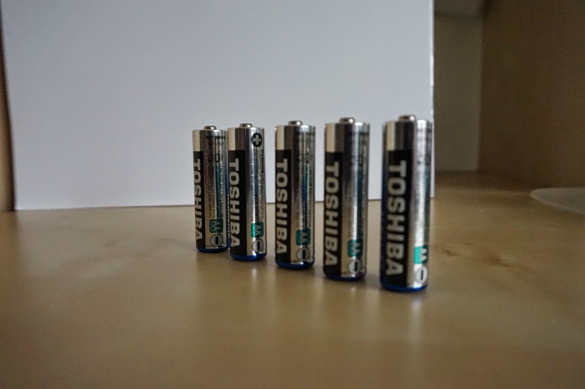

27/12/2014 Un amigo mío después de hacer unas fotos me dice que el objetivo sufre un problema de "backfocus", useasé, que enfoca siempre por detrás de donde debería, le adjunto fotos donde se aprecia dicha anomalía.
Sony me hizo enviar la cámara al servicio técnico “Playmon” y a la semana ya la tenia de vuelta en casa, miro el albaran y pone que no se encuentra defecto alguno, lo mas curioso es que pone que se pusieron en contacto conmigo cuando no fue así, realizo las mismas pruebas y sigue el mismo problema, la verdad es que no se que hacer….
