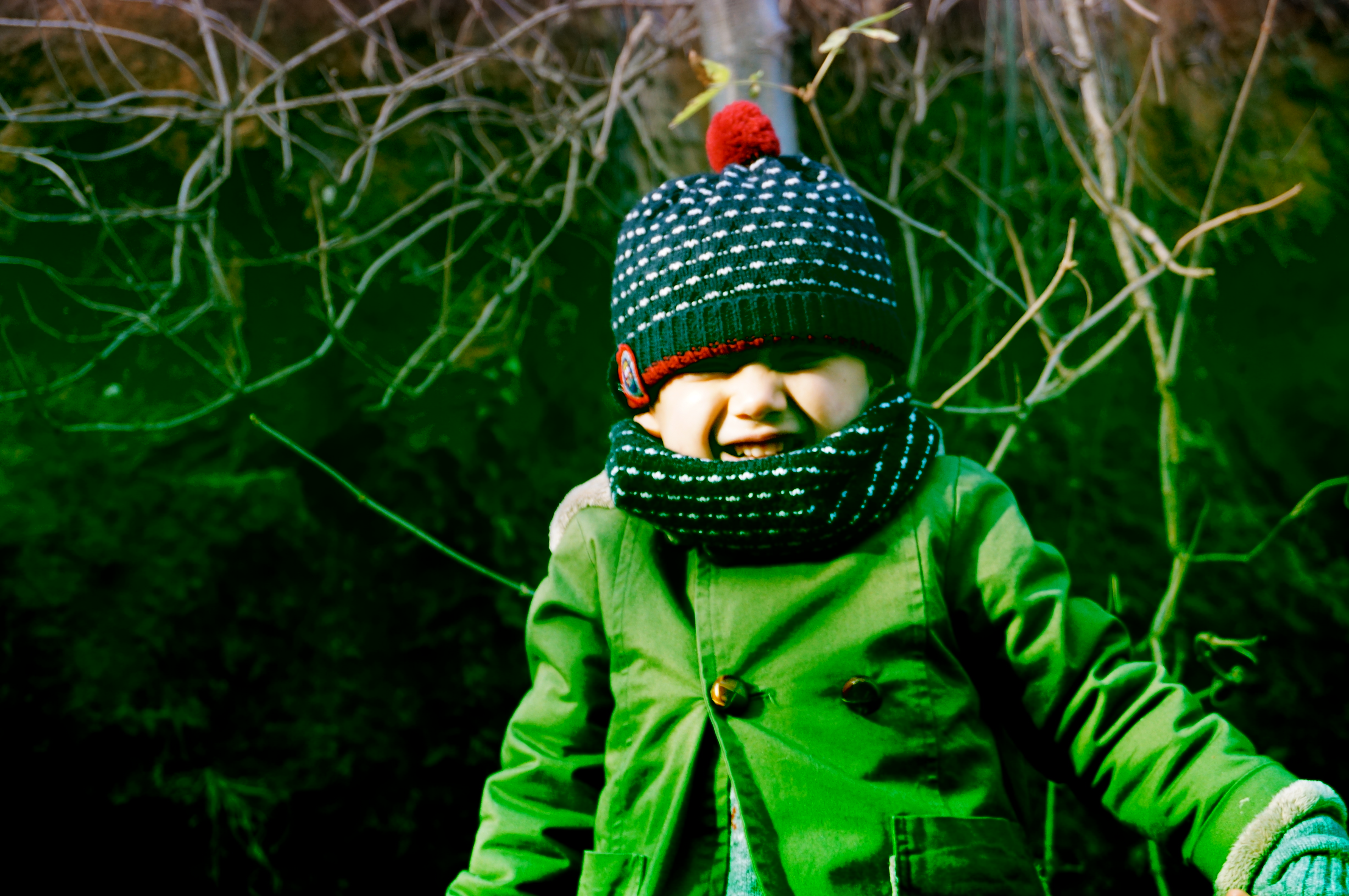

Antes de ayer estaba en el parque con mi hijo y lleve la cámara, saque unas 3 fotos en exterior sin problema alguno, pero de repente en una foto que hice de interior las fotos empezaron a salir como verde-oscuras y quemadas, sobre todo las de interior, las de exterior si hay buena luz las saca más o menos bien, la tonalidad verde es inapreciable.
La cámara apenas la he usado desde que la compre, tendrá unas vacaciones y algún cumpleaños de uso, unas 5000 fotos, y el uso que la he dado es de lo más básico, encender y disparar.
Parece como si de repente le estuviera aplicando un filtro.
He reseteado la cámara a valores de fábrica y nada.
Las fotos de exterior salen bien si hay luz, las de interior las quema totalmente o las tine de verde.
He contactado con soporte de Sony pero nada.
Adjunto alguna foto de ejemplo con las tonalidades verdes.
y de interior:
