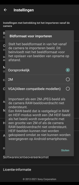

Opgelost:
Oké probleem gevonden, ik gebruik de app Imaging Edge Mobile om foto’s van mijn camera draadloos naar mijn iPhone te sturen en die app verkleint de resolutie en de groote van de foto’s. Ik heb mijn SD kaart in mijn media box gedaan en daar staan ze met juiste inhoud.
In Imaging Edge kan je dat naar wens instellen.
