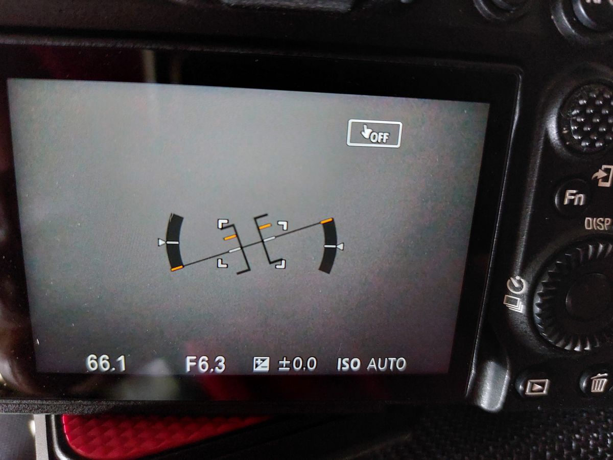

Ik heb een A7iv, bij de instelling S en M, staat aan de linker kant een ander getal (66.1) dan een sluitertijd getal. Wie weet hoe dat kan en wat dit voor een getal is. Hij verandert als ik aan de voorkeurswiel draai. 20220703_112110.jpg
Hi @motormuisIlse ,
Bedankt voor je bericht.
Om dit getal weg te krijgen, moet je het volgende doen:
Open het menu --> Shooting (rode menublok) --> 6. Shutter/Silent à Anti-flicker Set. --> zet “Variable Shutter” uit
Hierna zou het sluitertijd getal weer in beeld moeten komen.
Ik hoor graag of het is gelukt.
