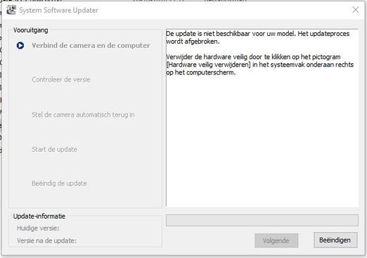

Het lukt me niet om te updaten van 1,01 naar 2,0
Melding op pc achter "Verbind de camera met de computer' : "De update is niet beschikbaar voor uw model. Het update proces wordt afgebroken"
In de instructie staat dat ik de USB-verbinding op massaopslag moet zetten. Deze functie is bij mij grijs. Er valt niets te kiezen maar in grijs staat wel 'massaopslag' vermeld.
Wat doe ik fout?

In de screendump die je meestuurt zie ik dat de update die je hebt gedownload niet geschikt is voor jouw model camera...weet je zeker dat je de download van de A7M3 hebt en niet per ongeluk die van de A7RM3?
