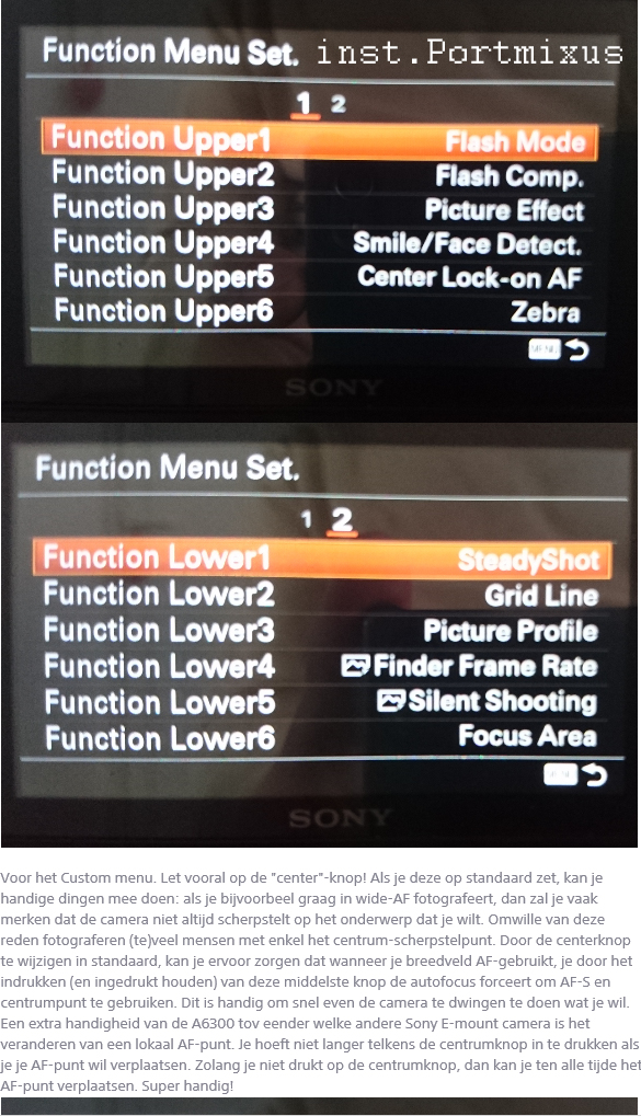

Mijn instellingen zien er zo uit:

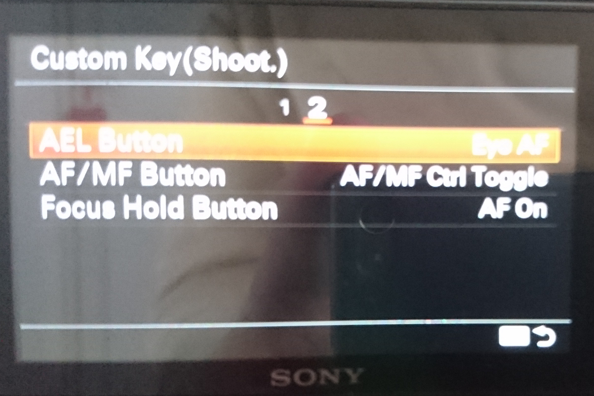

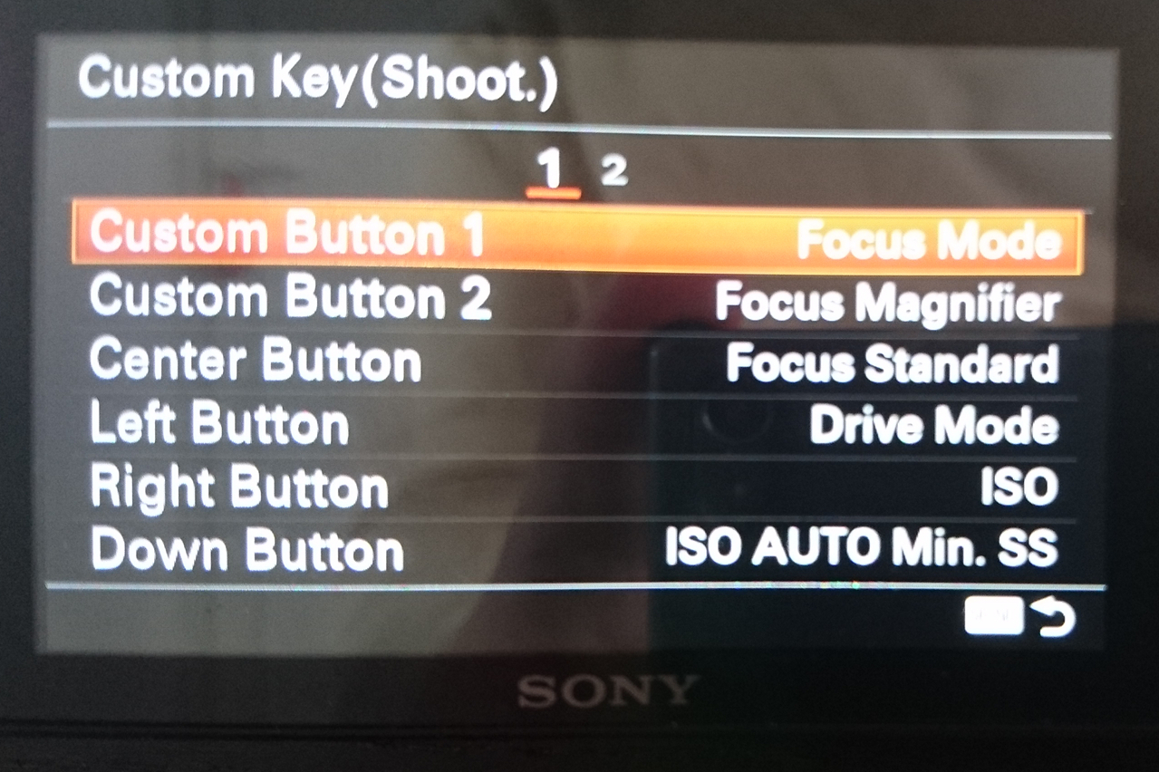

Voor het Custom menu. Let vooral op de "center"-knop! Als je deze op standaard zet, kan je handige dingen mee doen: als je bijvoorbeel graag in wide-AF fotografeert, dan zal je vaak merken dat de camera niet altijd scherpstelt op het onderwerp dat je wilt. Omwille van deze reden fotograferen (te)veel mensen met enkel het centrum-scherpstelpunt. Door de centerknop te wijzigen in standaard, kan je ervoor zorgen dat wanneer je breedveld AF-gebruikt, je door het indrukken (en ingedrukt houden) van deze middelste knop de autofocus forceert om AF-S en centrumpunt te gebruiken. Dit is handig om snel even de camera te dwingen te doen wat je wil.
Een extra handigheid van de A6300 tov eender welke andere Sony E-mount camera is het veranderen van een lokaal AF-punt. Je hoeft niet langer telkens de centrumknop in te drukken als je je AF-punt wil verplaatsen. Zolang je niet drukt op de centrumknop, dan kan je ten alle tijde het AF-punt verplaatsen. Super handig!

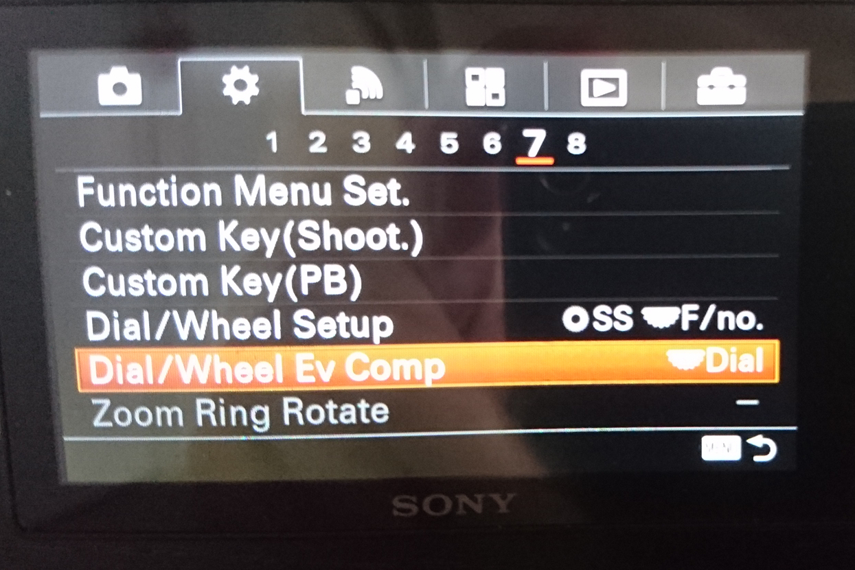

Ook heel handig is om het duimwieltje bovenaan (naast PASM) om te zetten in een belichtingscompensatieknop, net zoals op de A7 en RX-reeks. Normaal wordt deze knop voorbehouden voor (bijvoorbeeld) het diafragma als je in A werkt, maar dat doen het lagere duimwieltje ook. Ik wijs deze draaiknop liever toe voor de belichting, dat gaat veel sneller en dan kan ik de pijltjestoets naar beneden vrijmaken om een andere favoriete functie aan toe te wijzen.
Je hoeft niks in te stellen om de focuszone aan te passen? Dat is dus geen instelling die je hoeft toe te wijzen?
Dat zit onder focus area als ik hetzelfde bedoel als jij

Het trucje wat je beschrijfy door op de centrale knop te drukken, waardoor breede focus wordt
omgezet in smal + AF-S, is helemaal handig. Heb nog zitten stoeien of dat met de 7R mk2 wil. Neen dus.
En je tip om het rechter bovenwiel om te zetten in + en - belichting is een goeie.
De sluitertijd resp. Focus wordt dan aangepast met het centrale ronde wiel. Zeer toegankelijk.

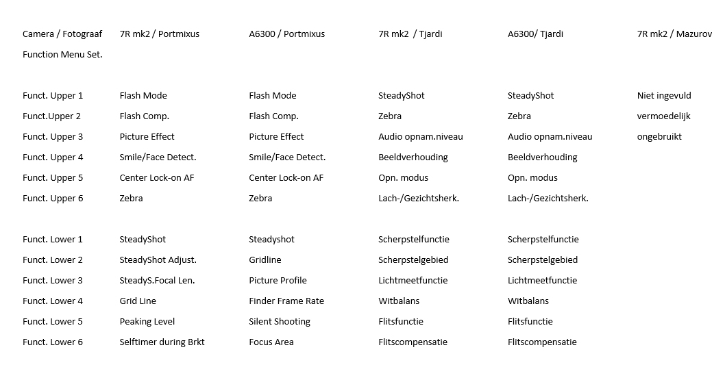

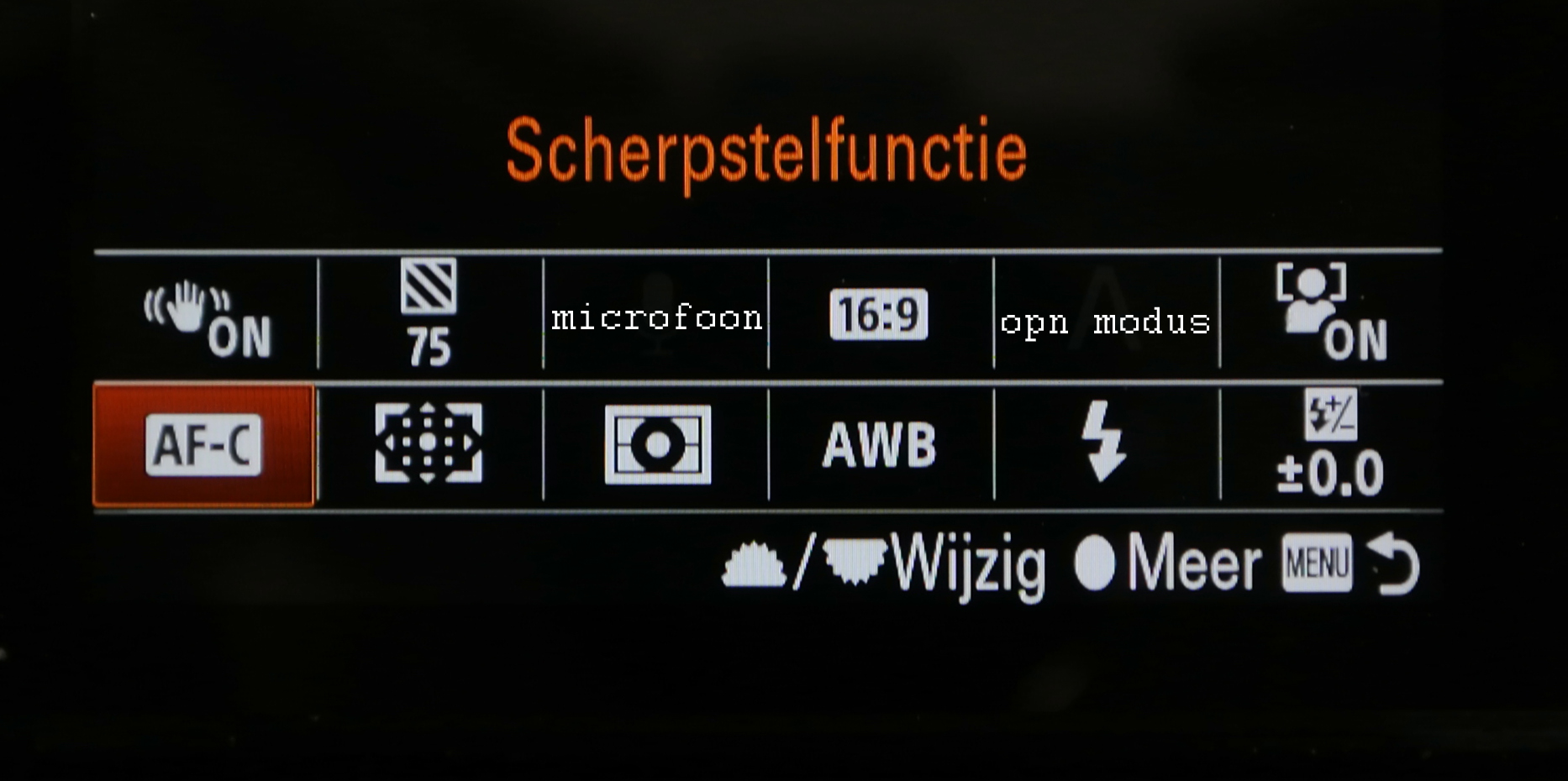

Verder hebben we nogal wat verschillen in de functiebalken.
Een viertal zaken hebben we identiek. De zes andere verschillen. De plekken waar ze staan ook.
Maar dat is niet echt wezenlijk naar mijn idee.
Dit is overigens een foto van de 7R mk2. Die heeft 2 halfronde duimwielen i.p.v. 1 op de A6300.
@Portmixus.
Krijg het nog even niet voor elkaar om een lokaal AF punt te verplaatsen.
Ga ik naar links op 't ronde wiel , gaat hij naar Transportfuncties. Naar rechts Iso. etc.
Heb ik instellingen fout? Moet ik iets uit zetten?
Update:
Ben er intussen zelf achter gekomen.
Alle gekozen AF punten moeten van 't flexibele soort zijn. Zijn er 3.
De 1e 3, breed, zone en middel werken er dus niet mee.
De 7R mk2 werkt vrijwel identiek. Kun je zelfs met de halfronde duimwielen voor en achter,
links rechts en hoog laag regelen. De "prullenbakknop" centreert hem weer. Net als bij de A6300.
Als 't weet is 't simpel.
Centrale knop met aanpassing naar smal + AF-S werkt super. Is enorm prettig.

Met A7RII kan je ook snel centraal scherpstelpunt kiezen... Je moet eerst de centrale knop instellen als 'standaard' in het menu, dan werkt het wel!
Had de centrale knop staan om bij MF "uit te vergroten".
Jouw suggesatie is inderdaad beter.
Bedankt.

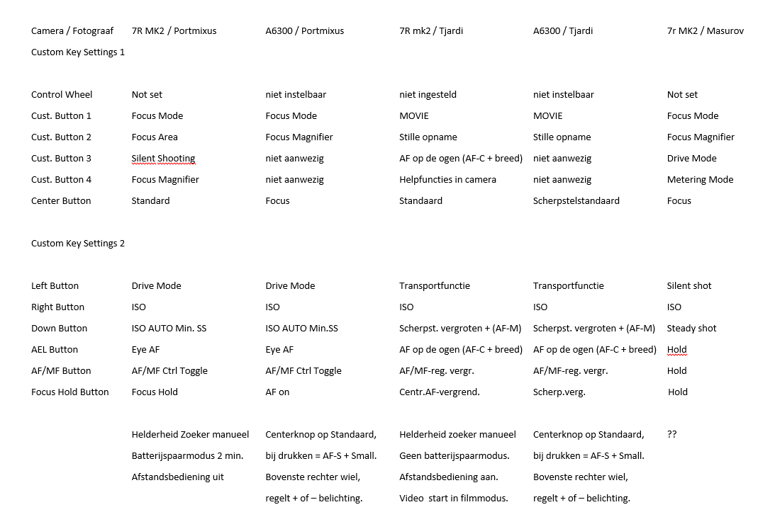

@Portmixus.
In onderstaand verhaaltje heb ik jouw instellingen, die van mij en Masurov, vergeleken.
't Regende vandaag, en ik had dus tijd voor een behoorlijke vergelijking. + Kommentaar.
't Betreft een vergelijking, omtrent de belangrijkste instellingen, van de 7R mk2 + de A6300.
Die eigenlijk maar weinig verschillen.
Hoop dat men er wat aan heeft.

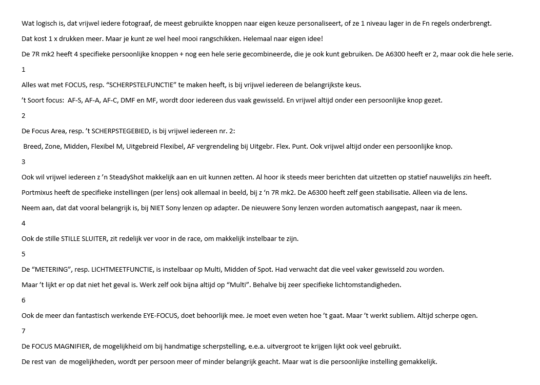

Heb daarnaast ook nog een "post", met wat info over mijn persoonlijke instellingen.
Die zet ik even in een aparte post.
