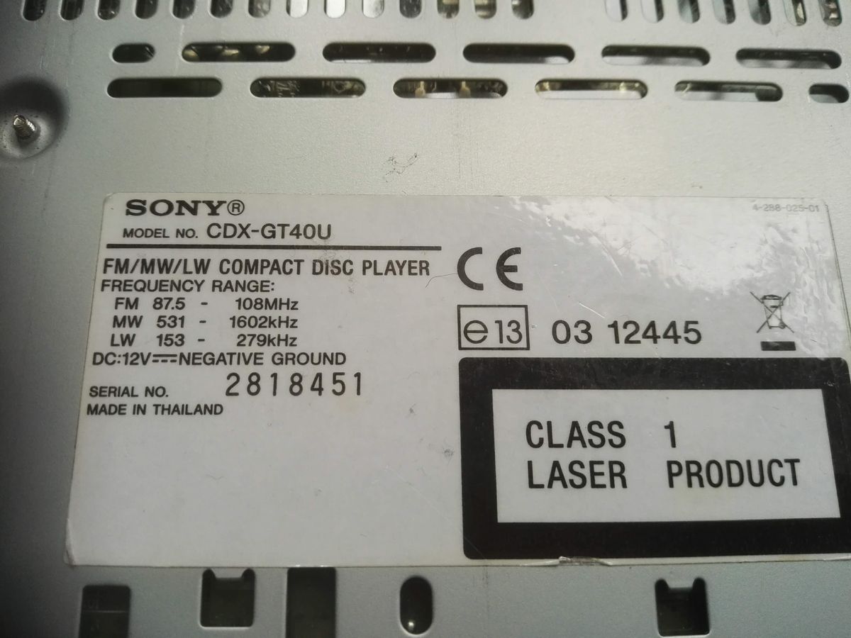

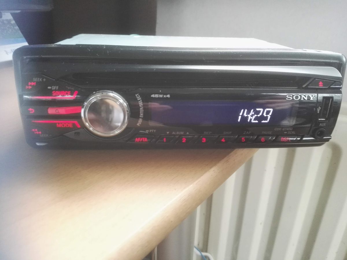

Het is een SONY autoradio/cd speler CDX-GT 40u
FOTO van bedrading kan wel maar ik heb hem op een tijdelijke voeding aangesloten met alleen de +rood en geel en de - zwarte draad zonder luidsprekers die zitten in de auto nog ik heb rood en geel ook al omgewisseld heeft geen effect
de beschrijfring van de SOURCE /OFF toets staat er ook bij en de radio uitschakelen met deze toets werkt ook wel ook met de funtie,s van 1 sec en van 2 sec maar druk op deze toets om het apparaat weer in te schakelen wil niet dan moet ik eerst de complete voeding uitschakelen en weer in dan start hij weer op zonder het geheugen dat is dan weg als ie aan staat werkt alles helemaal goed het is alleen het uitzetten en weer opstarten wat niet lukt ik probeer nog paar foto,s mee te sture n als het lukt
