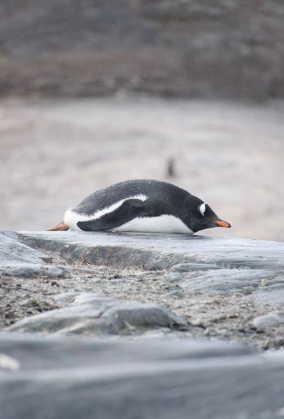

ISO 1.600
390mm
von Stativ
f4
0,7 EV
1/2000 shutter
nur eines von 2.000 Beispielen
Will damit sagen, dass nicht ein einziges Foto richtig scharf wurde. Egal wie weit das Objekt weg war.
Was bei der Kamera mit dem Objektiv nicht sein kann. Meine Sony RX10 IV, welche ich glücklicherweise auch mithatte, hat aus der gleiche Position mit den identischen Einstellungen hervorragende Bilder geschossen.
Hallo TNFoto
Das Bild scheint in der Mitte des Pinguins scharf zu sein ?
Genaues kann man aber nicht sagen, da die Aufnahme viel zu klein ist und die gewünschten Exif-Daten entfernt wurden.
In diesen Zusammenhang stellt sich die Frage, welches AF Feld wurde bei der Aufnahme verwendet ?
Dann würde mich Interessieren, warum eine ISO Geschwindigkeit von 1600 verwendet wurde ?
und
+/- von + 0,7
und
eine Verschlusszeit von 1/2000s, von Stativ
